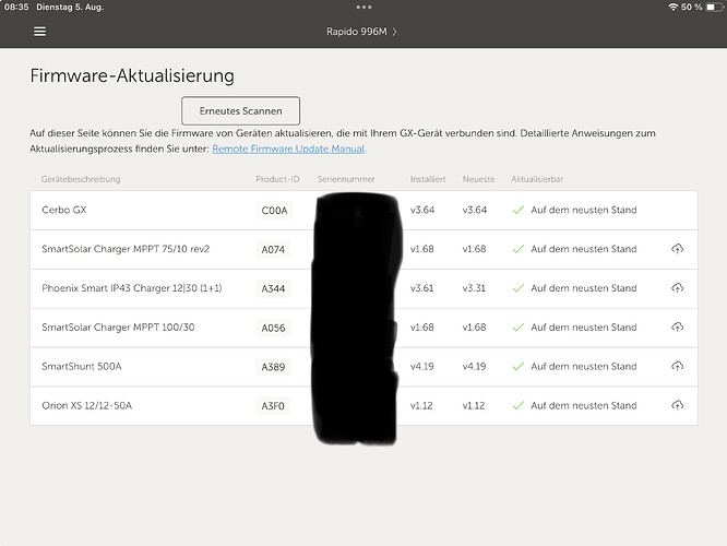

wie kann es sein, dass die Firmware meines Phoenix IP43 Ladegerätes aktueller ist als die neueste freigegebene Firmware?

Das ist ja mal ein Ding… Du bist der Zeit voraus, solltest die Firmware an Victron verkaufen, sparen sie sich schon die Zeit es selbst zu machen! :smiley:
Aber ernsthaft, - normalerweise ist es sogar so, dass im VRM Portal die Firmware früher ausgerollt wird als im Victron Connect. D.h. im VRM Portal taucht eine neue Firmware eher auf, bei dir ist es aber ganz anders…

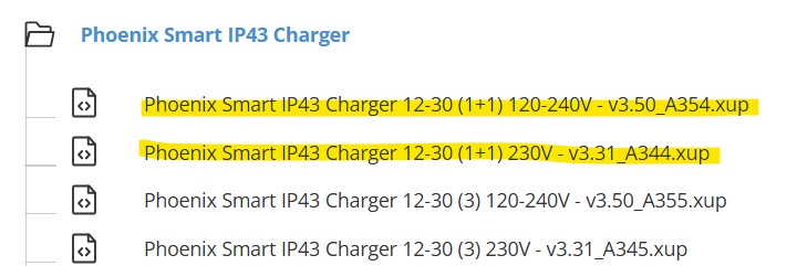

Hab auch gerade mal auf der Victron Professional Seite geschaut, da gibt es auch nur die 3.31, bzw. die 3.50 für das 120-240V Modell.
Also keine Ahnung wo das herkommt.Aber wenn’s denn läuft, - würde ich nichts ändern.

Edit: In Victron Professional bzw. in der Dropbox gibt es für kein Gerät eine FW mit 3.61.

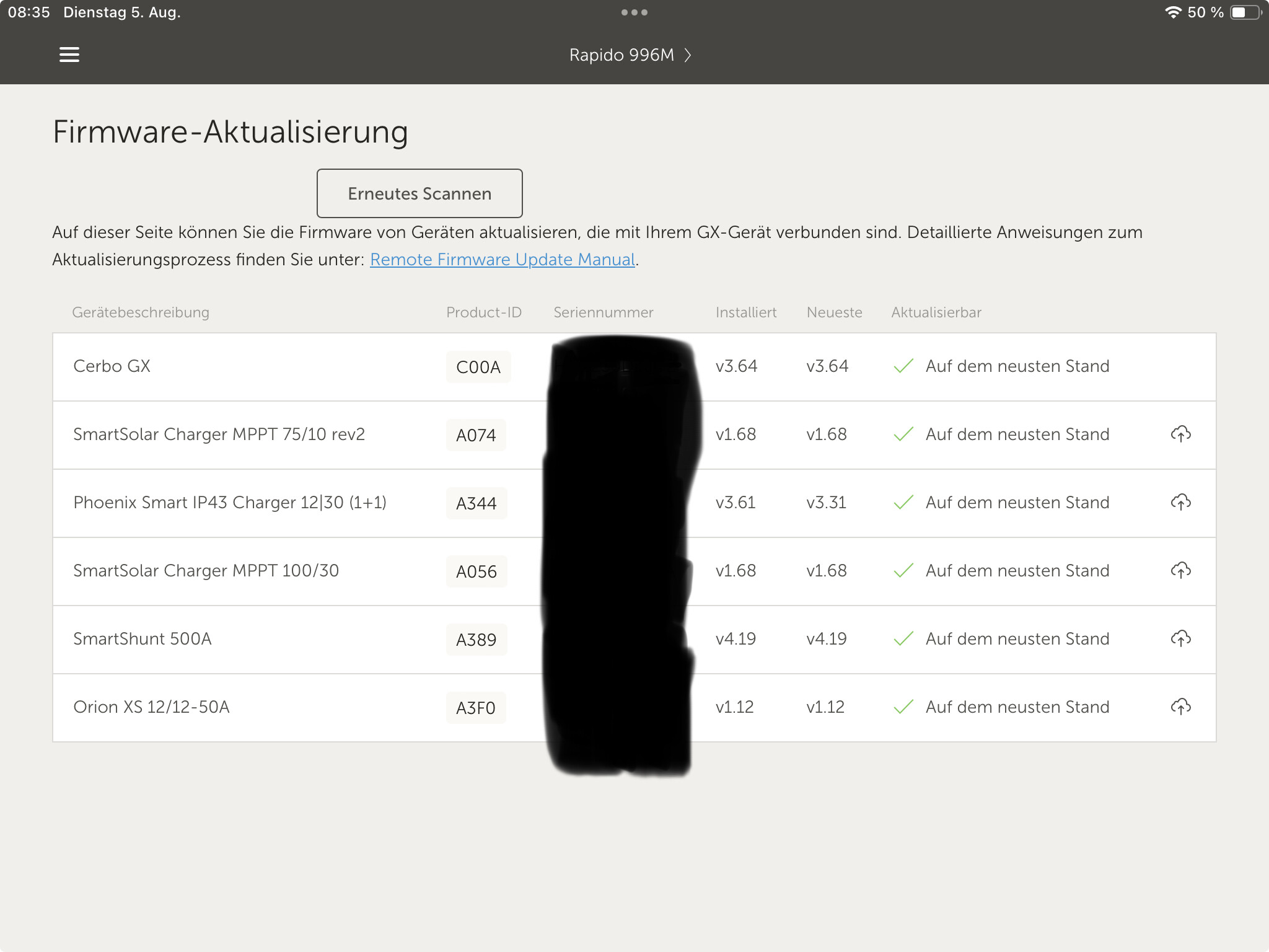

Über Connect auch die 3.61
Und was soll ich nun am besten machen? Downgrade auf 3.31 durchführen?
Sonst erhalte ich keine Fehlerbehebungen und Verbesserungen, bis es in mehreren Jahren mal das 3.62 gibt.

Also, es ist so, das die 3.61 tatsächlich die aktuellste Version ist und diese auch schon seit letzten November in VictronConnect enthalten ist.
Es wurde aber scheinbar versäumt die letzten Updates der FW auch im VRM, Victron Professional bzw. in der Dropbox zu hinterlegen.
Das wird voraussichtlich morgen behoben.
