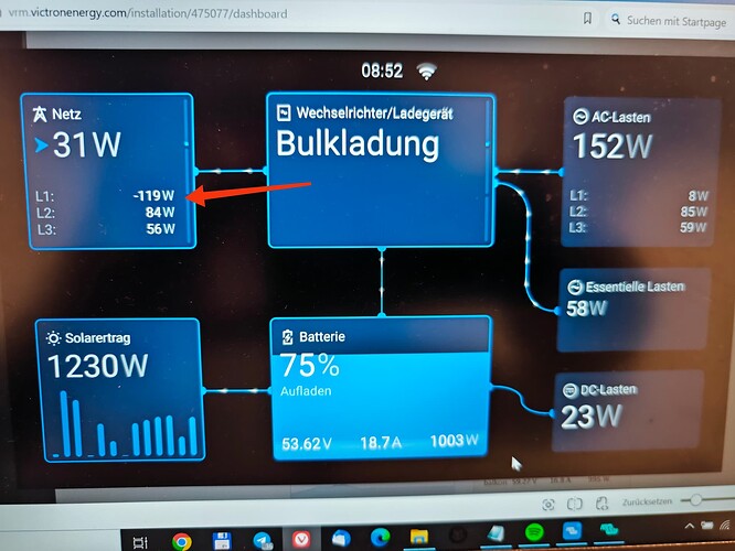

Kurzfassung: Wie kann es sein, dass ein physischer Anlschluss auf L3 im Dashboard auf L1 angezeigt wird?

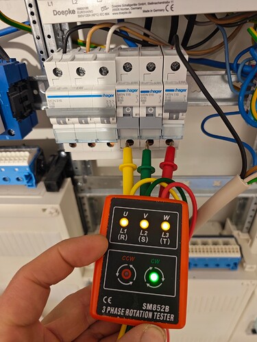

Erstmal mein “Nachweis”, dass im Schaltschrank alles korrekt durch den Elektriker verdrahtet wurde. Das (einfache) Messgerät zeigt überall rechtes Drehfeld an. D.h. über die Haupsicherung, den EM24, die Klemmblöcke, aber auch die Sicherungsschienen liegt überall drechtes Drehfeld, also von links nach rechts L1, L2, L3. Das zeigt das Messgerät mit grün an:

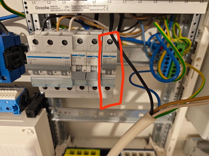

Eigentlich sollte ich mit dem ersten einzel-LS (Position 4 auf der Hutschiene) bei L1 sein. Wenn ich den Multiplus (MP) allerdings dort anschließe, wird mir die (Null)Einspeisung im Dashboard/Remote Console auf L2 angezeigt. Wenn ich den MP im Schaltschrank auf L2 (Position 5 auf der Hutschiene) anschließe, wird es im Dashboard auf L3 angezeigt. beim letzten LS auf L3 im Schaltschrank zeigt das Dashboard L1 an.
Hier beide Bilder, die das belegen:
Im Dashboard wird das auf L1 angezeigt:
Das ist m.E. höchst seltsam!

hallo,
ein rechtsdrehfeld ist kein zeichen, dass es keine phasendreher gibt.
ein rechtfeld hast du immer wenn die phasenfolge so ist:
  • L1-L2-L3
  • L2-L3-L1
  • L3-L1-L2
also 3 moeglichkeiten, die phasen zu vertauschen, ohne dass das eine auswirkung auf das drehfeld hat!
eines meiner systeme hat so eine vertauschung, weil ich den multi, der auf L1 haengt, nicht als master fuer das 3-phasen-system benutzen konnte!
fuer den normalen betrieb spielt das auch keine rolle, nur im ess muss die phasenreihenfolge vom zaehler und den multis passen!
tschuess

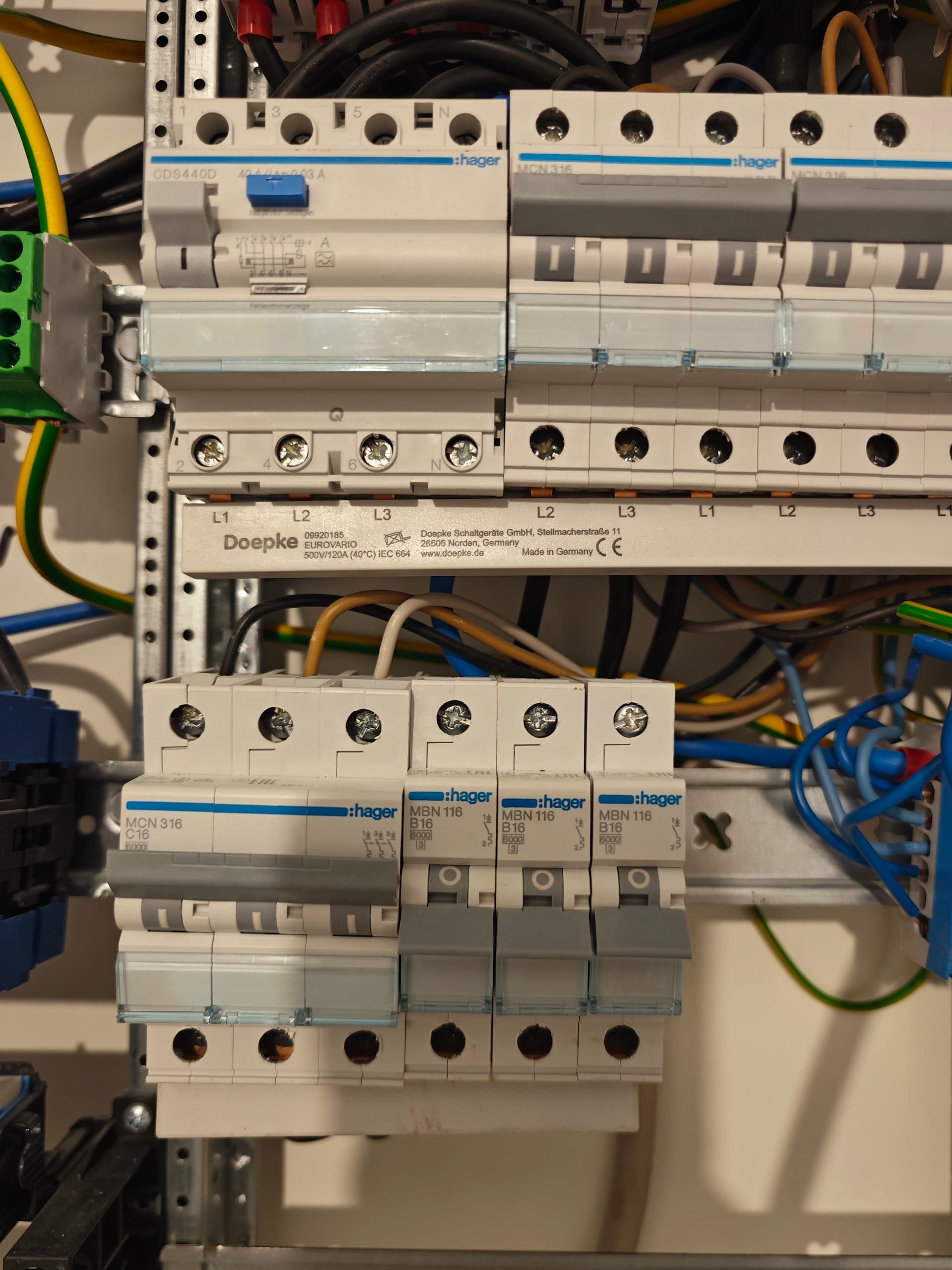

Nach Überprüfung der korrekten EM24 Verkabelung, habe ich mir nochmal jene bei den Automaten angesehen und tatsächlich - die Phasendrehung ist korrekt, aber die Reihenfolge ist anders. Auf der Phasenschiene oben drüber kann man es sehr leicht erkennen, weil sie beschriftet ist.
Beim 4-poligen FI ist die Phasenreihenfolge eben nicht mehr L1, L2, L3, sondern wechselt auf L2, L3, L1 - was natürlich weiterhin rechtsdrehend ist. Von dort wurde allerdings abgegriffen und die kurze Schiene ist nicht mehr beschriftet.
Das werde ich korrigieren und wieder auf L1, L2, L3 ändern und beschriften, damit ich das in der Zukunft auch noch weiß und schneller Fehler erkennen kann.

Doepke Phasenschiene auf Hager Automaten? So wirklich sauber sieht das nicht aus.
Der C16 unten sitzt nicht richtig auf der Hutschiene.
War das ein Elektriker?
Das mit der 3-Phasenschiene sollte normalerweise kein Problem sein, das ist ja im Grunde Standard.
Das Problem auf beiden Reihen scheint eher zu sein, das das erste REG nicht richtig auf der Schiene sitzt und dadurch dann auch die Phasenschiene schief ist.
Vielleicht sitzen die beiden Geräte zu weit links und damit auf der kleinen Nase, die eigentlich als Anschlag dient?
