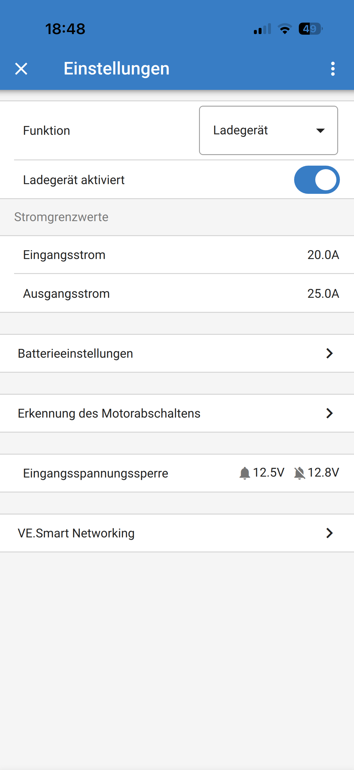

Hallo Community,
ich habe einen Schaudt WA121525 ersetzt durch einen Orion XS 12-50. Wie in diversen anderen Artikeln und in der Anleitung beschrieben mit der Original D+ Leitung an H, ohne Brücke.
Fahrzeug ist ein Ducato 2020 mit Euro6.
Test war erfolgreich, ich bin nur unsicher, ob die Einstellungen in der App bzgl. Motorabschaltungserkennung trotzdem gelten, bzw. was ich hier einstelle.
Aktuell sieht es so aus:
Ist das korrekt, oder soll ich hier was anderes einstellen?
DANKE
Die Einstellungen gelten trotzdem, das Signal auf H ist erst mal nur eine generelle Freigabe.
Ob die Einstellungen für dein Fahrzeug passen, testet du am besten selbst, indem du dir mal die Spannungswerte am Eingang während der Fahrt anschaust (idealerweise als Beifahrer :wink: ).
