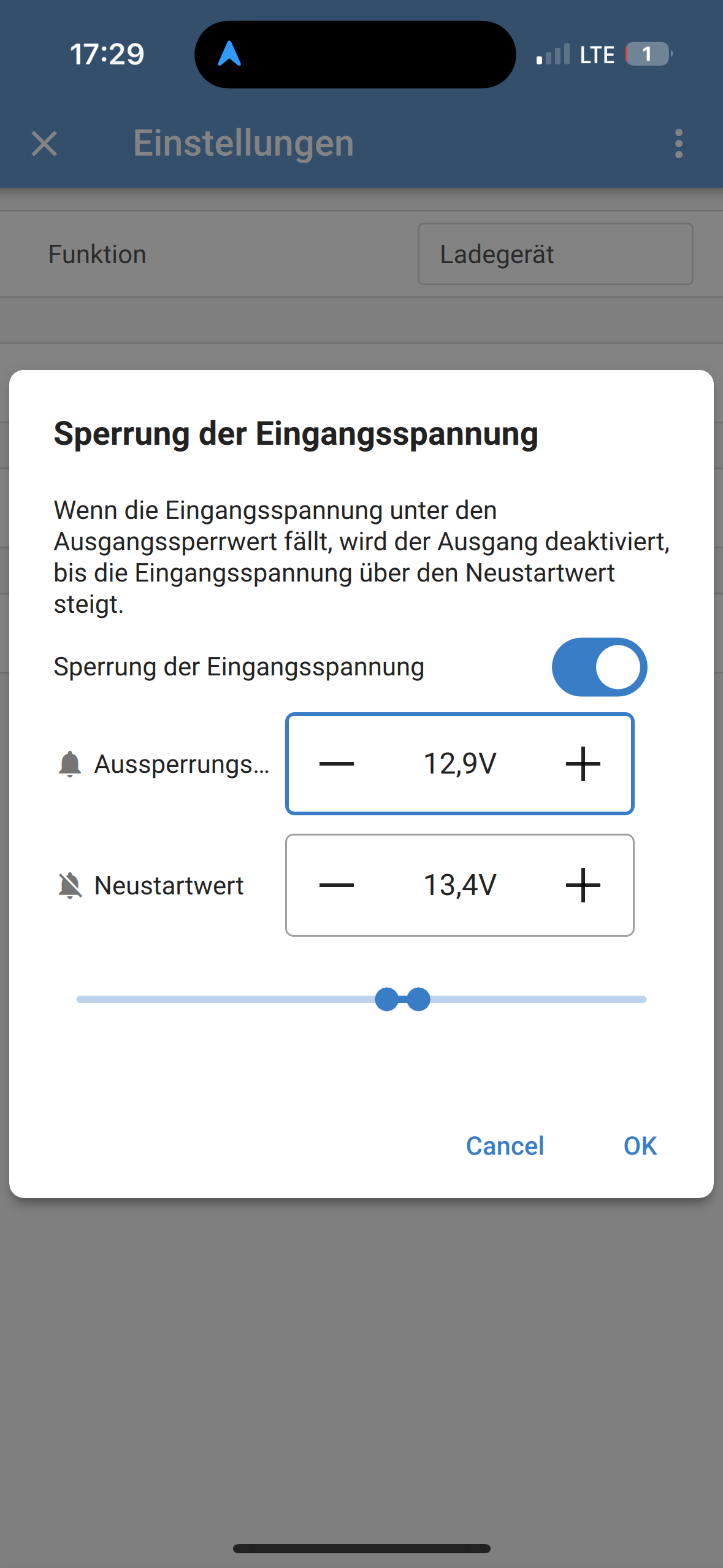

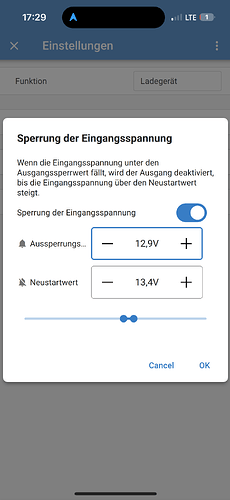

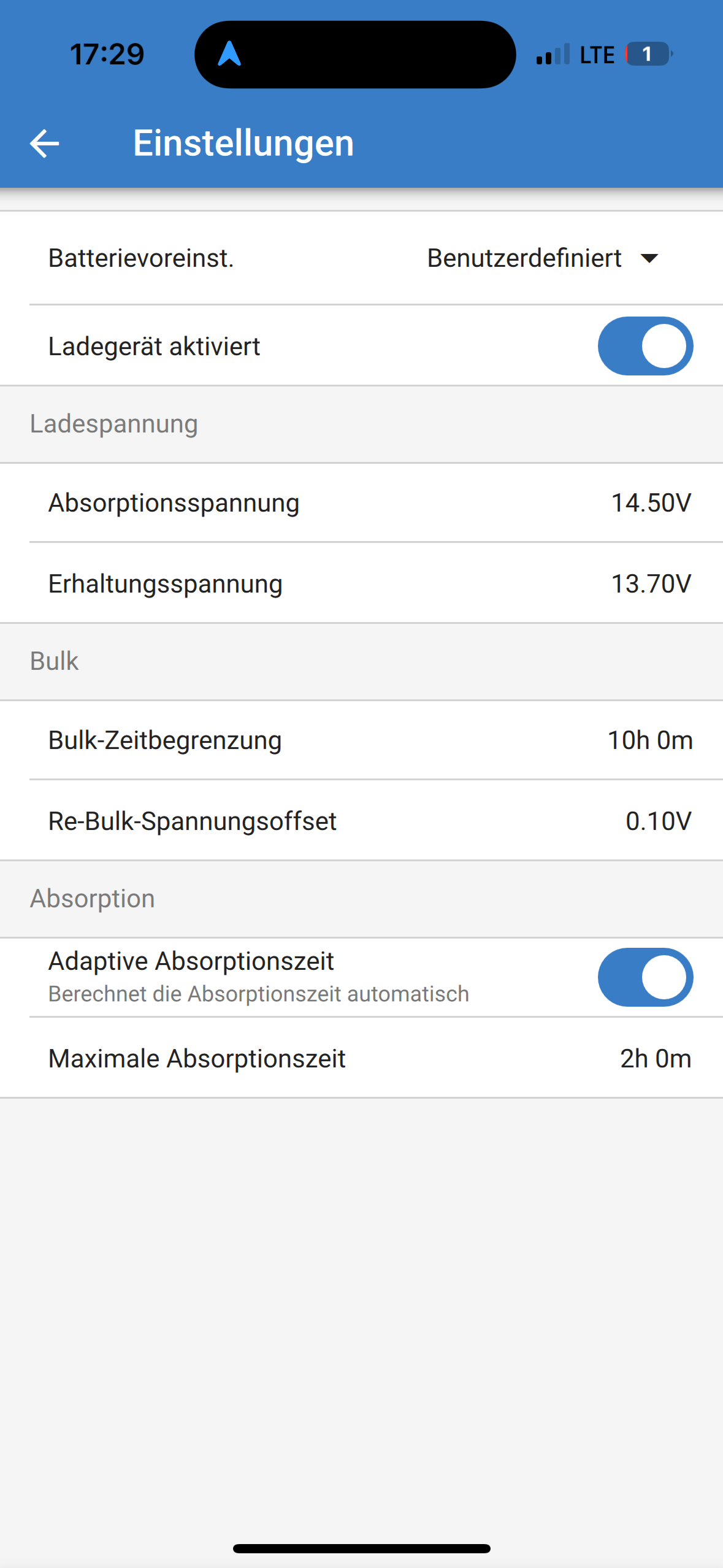

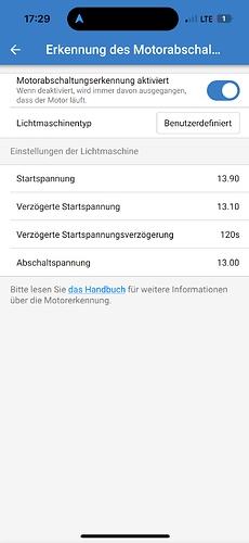

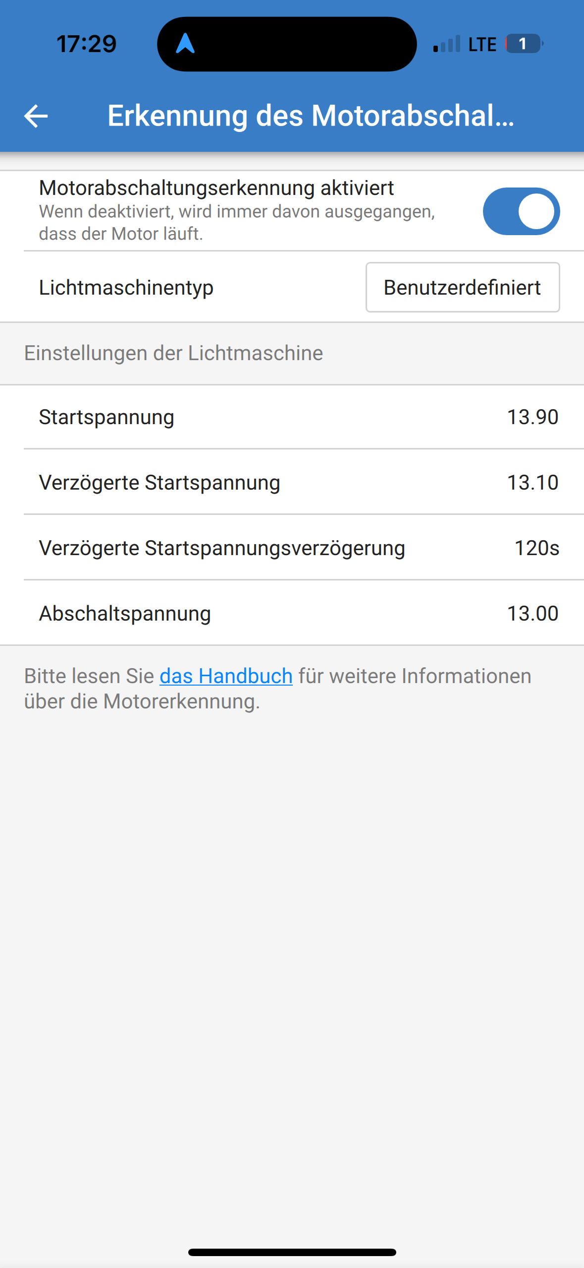

Zeige doch mal deine Einstellungen vom Orion
Ich hatte schon eine zu hohe Ladespannung vom Akku in Verdacht … dann macht dein BMS ja zu und lädt ja nicht weiter … dann schaukelt es hin und her
Das wären die Einstellungen dazu
Der Ausgangsstrom wird reduziert, indirekt sinkt dadurch auch die Spannung etwas.
Im Video ist die Eingangsspannung stets hoch genug, das er den vollen Strom bringen sollte, auch die Einstellungen passen meiner Meinung nach erstmal.
