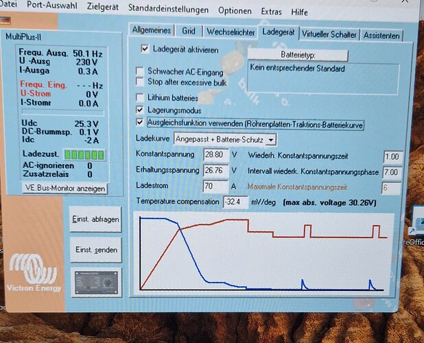

Hallo zusammen, kann mir jemand sagen ob das normal ist: Habe eine OPZS Blei Säure Batterie in Betrieb genommen. Ladungspannung laut hersteller 28,8V bei 20 Grad. Hab ich auch so eingestellt. Jetzt haben die Batterien 12 Grad und das Ladegrät läd bis 29,30 V. Ist das so normal?

Zeige doch mal deine Einstellungen … eventuell ja eine zeitlich eingeschobene Ausgleichsladung ?
Die ersten 2 Bilder sind von Multiplus2
Das andere von von shunt 300
setz mal ne “0” rein … welchen Wert er dann vorgibt …
Dann schreib er 28.8v hat das was mit der Temperatur der Batterie zu tun?
Genau das soll es sein …
Ich empfinde genau diese Einstellung als völlig Irreführend. Die Temperaturkompansation soll ja mit steigender Temperatur die Ladung verringern … bin da ehrlicherweise nie durchgestiegen.

du MUSST ja nichts aufheizen … die 12°C sind ja sicherlich noch keine Temperatur, bei der irgendeine Begrenzung eingahlten werden sollte.
Schau mal in die technische Dokumentation für die Temperaturkompensation.
Ich muss zugeben, das dies die einzige Einstellung im gesamten “Victronbereich” ist, die ich nie verstanden habe.
Vielleicht gibt es ja hierzu externe Hilfe.
WAS die Kompensation machen soll ist klar … aber was die Werte da anzeigen erschließt sich mir nicht … warum ein negatives Vorzeichen wenn die Spannung dann steigt ???
Hast recht die Zahlen passen irgendwo nicht mit der Logik. Batterie hersteller schreibt bei 20 Grad 28.8v, bin neugierig ob ich 28.8v habe bei 20 Grad. Wenn nicht könnte ich die Zahl dementsprechend anpassen. Ich lass es Dir wissen. Danke. Lg
