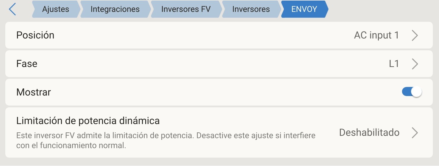

Estoy utilizando microinversores Enphase con Modbus TCP habilitado, integrados en un sistema Victron con un MultiPlus-II y Cerbo GX.
Al revisar la configuración del inversor en el sistema Victron, observo que la opción “Limitación de potencia dinámica” aparece deshabilitada, pero se indica que “Este inversor FC admite la limitación de potencia”.
No me queda claro si esta indicación se refiere a un control de potencia mediante variación de frecuencia (Frequency Shift), o a otro mecanismo de regulación de potencia activa.
Hasta donde tengo entendido, los microinversores Enphase únicamente responden al control por Frequency Shift, ya que no admiten control externo directo por Modbus.
¿Podríais confirmarme si esta opción habilita el modo Frequency Shift en el MultiPlus-II?
Gracias de antemano.
Hola,
Los inversores Enphase no son monitorizados directamente. Solo aparecen porque trabajan con el protocolo Sunspec 700 (IEE1547), como muchos de los inversores de conexión a red.
Se debe instalar siempre el Asistente “PV inverter support” en VE.Configure y seguir las indicaciones del manual de AC-Coupling: AC-coupling and the Factor 1.0 rule [Victron Energy]
Recomiendo totalmente no hacer instalaciones con los paneles solo en AC Coupling. Para sistemas pequeños no tiene sentido y en sistemas grandes es más recomendable (mucho) dividir la conexión de los paneles entre AC y DC coupling.
