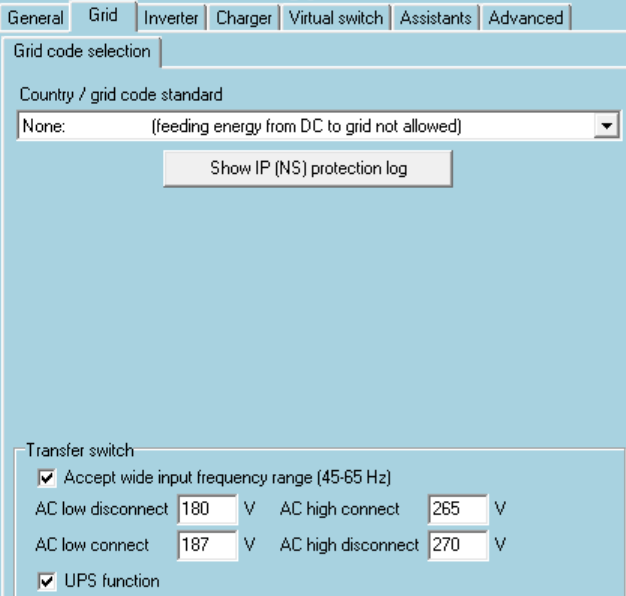

Admite tensiones entre 180 y 270 V y estos son los valores de fábrica.
Se puede ajustar dentro de ese rango desde la pestaña Grid de VE.Configure o pestaña Red de VictronConnect.
Si está conectado a VRM se puede descargar la configuración y hacer los cambios con VE.Configure. Si no, haría falta el interface MK3-USB con un cable RJ45 UTP cat5 NO hecho a mano y cualquiera de esos dos softwares en el PC.

Muchas gracias por la respuesta. En la aplicacion VRM no hay ni la pestaña Grid de VE ni la Red de VictroConnect. Tengo el interface MK3-USB y lo he conectado con el cable RJ45 al inversor Multiplus II por un extremo y por el otro a un portatil al cual instale el software correspondiente, pero no ha sido posible localizar una pestaña donde aparezca “Grid”. No se que hacer.
En VRM no, en la configuración con VE.Configure o VictronConnect.
El software VE.Configure se encuentra esa opción. Está incluido en el paquete " VE Configuration tools for VE.Bus Products" que se puede descargar desde el área de Descargas de nuestra web.
Tanto en VE.Configure como en VictronConnect se puede ajustar el rango de tensión de entrada admitido.
