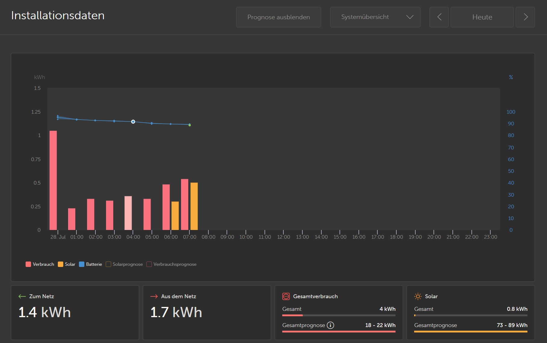

so, nachdem nun die erste Nacht mit neuem Energiezähler durch ist, hab ich folgende Anzeige:
Das passt so immer noch nicht. Er zeigt an das er seit 0 Uhr “Aus dem Netz” - also vom Stromversorger 1,7 kwh gezogen hat. Bei einem Gesamtverbrauch heute seit 0 Uhr von 4 kwh.
Eigentlich - meiner Interpretation nach, müsste das ja nahezu 0 sein, weil er ja heute Nacht ziemlich sicher nicht mehr als die vom Multiplus zur Verfügung gestellten Watt verbrauchen kann. Wer bspw. in der Spitze 7000 Watt zur selben Zeit bräuchte, dann wäre das ja erklärbar.
Aber eigentlich müsste doch aus dem Netzt bei “nahezu 0” liegen. So bildet der tatsächliche Zähler des Stromversorgers ja auch ab.
Ist hier in der Konfiguration ggf. ein Fehler der zu diesem Anzeigebild führt ? Ich nutze Venus auf nem Raspberry.
Hat einer eine Idee ?
Soll ich hierfür eher ein neues Thema aufmachen ?
so sah es früher heute morgen aus - ohne Solarertrag wurde auch schon an den Versorger “geliefert”, das kann ja passen, so genau kann er das ja auch nicht regeln. Aber der Verbrauch “Aus dem Netz” steigt auch jetzt noch weiter an.
