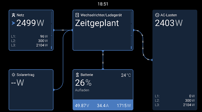

seit Installation meines Pylontech US5000c Speicher wird dieser mit maximal 1,4 kW geladen. Ich bin alle Einstellungen durchgegangen aber sehe nicht, wo der Fehler liegt. Hier mal ein paar Screenshots, vielleicht könnt ihr mir helfen.

Hier die Einstellungen aus dem Multiplus. Eingangsstrombegrenzung lag bei 32A.
Habe den ESS Assistenten auch nochmal neu durchlaufen lassen, aber keine veränderung. Lädt mit maximal knapp 1.400 Watt.
Ja mit Phase 1 hatte ich auch schon gelesen. Werde ich noch ändern lassen. 35A fänd eich ja toll. Aktuell sind es leider nur ca. 6A :frowning:
Schau mal auf deinem letzten Bild bei „Ladegeräte“ unter Ladestrom. 35A wäre Maximum.
Im Moment steht dort 25! 25A*50V = 1250W
Ich glaube das ist die Lösung :slight_smile:
Habe jetzt dort 35A eingetragen und schon wird mit 1,7 kW geladen.
