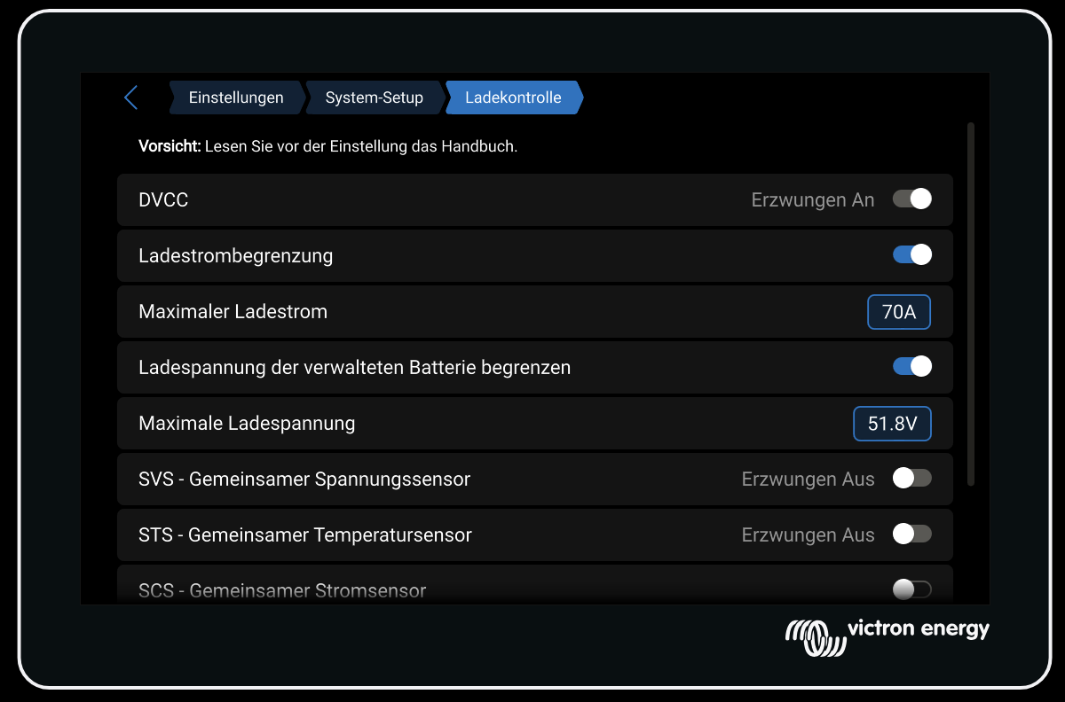

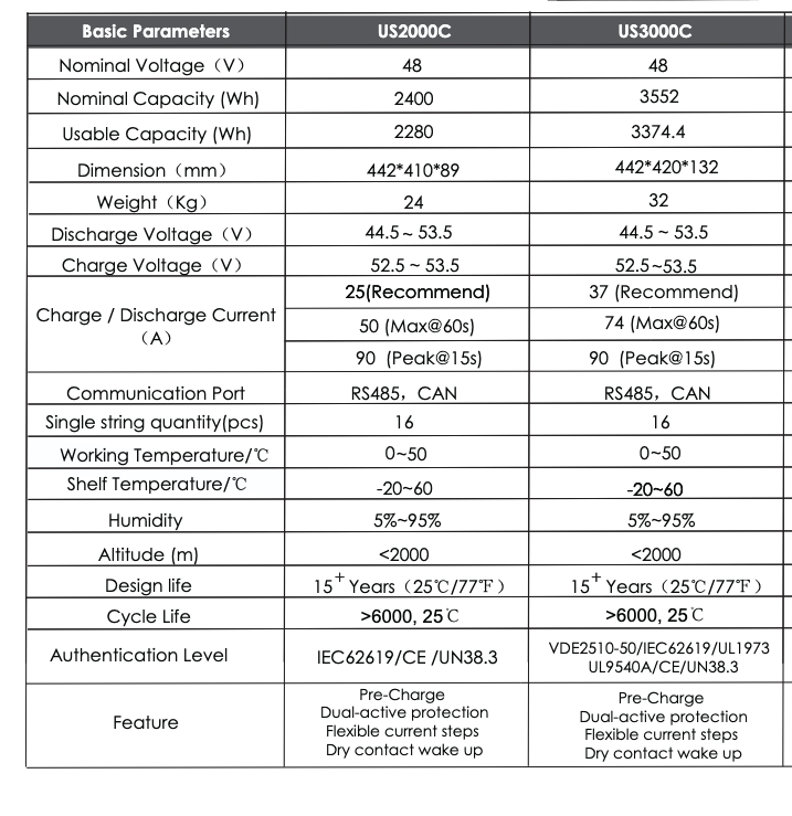

Im Menü vom Victron OS gibt es unter Einstellungen → System-Setup → Ladekontrolle den Punkt Maximale Ladespannung. Dieser Stand bisher immer auf 50A. Ich habe heute mal kurz getestet mit einem wert von 70A und das lief auch eine halbe stunde ohne Probleme. Nur bin ich ich mir nicht sicher ob ich diesen auf den Wert stehen lassen kann. Den in den Datenblättern von Pylontech wird beim 3000er ein Wert von 37A und beim 2000er von 25A angeben. Was sollte ich hier einstellen ?
Du solltest mit Max 99A laden…. Wenn du den dc Überschuss einspeist wird allerdings das was du einträgst von den MPPT ignoriert.
Lade- und entladestrom sind bei lifepo in aller Regel 0,5C. Also mit der halben Leistung der gesamtkapazität.
Der MAX-Strom ist doch eigentlich klar … 37A * 2 + 1 * 25 A..
Damit geht man bis zum empfohlenen Max-Strom vor.

OK dann hatte ich da einen Denkfehler - dachte immer nicht das der 2000er zu viel abbekommt.
nein, das “regeln” die Akkus selber .. da sie unterschiedliche Innenwiderstände haben…
Ich habe auch 2000C + 3000C gekoppelt und kann das messen.
Wenn du die maximale Ladeleistung brauchst, kannst du die darauf einstellen. Wenn du deinen Akku schonen möchtest, er auch mit geringerer Leistung voll wird und das sollte er eigentlich, bei 0,5 C also 2 Stunden, dann solltest du etwas drunter bleiben. Schaden tut es jedenfalls nicht.

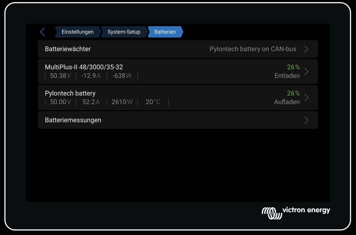

Hallo Stobli, @Stobli
ich habe meine Pylontechs über den BMS-Can port mit dem Multiplus II GX verbunden. Bei mir werden die maximalen Lade- und Entladeströme per Datenkommunikation vom Pylontech übernommen und ich kann diese Werte selbst gar nicht einstellen. Darum wundert es mich, dass Du diese Werte überhaupt beeinflussen kannst / musst. Die Werte ändern sich auch dynamisch entsprechenden, wenn die Pylontechs zum Beispiel 100 % SOC erreicht.
Details zum Anschluss an ein GX-System findet man auch hier bei Victron.
Hast Du eventuell keine “Datenverbindung/Anschluss” vom Multiplus GX aus zu den Pylontechs?
Viele Grüße - Ewald
hallo,
du kannst diese werte nicht erhoehen, sie ueber dvcc aber reduzieren.
tschuess
Doch ist verbunden
