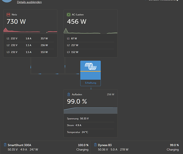

Hallo Steffen,
egal was ich da einstelle “Optimiert mit BatteryLife” oder sogar “Externe Steuerung”, er lädt weiter. Die Spannung wird mit 50,6V angezeigt.
Ladehöhe steht auf 99% und ist da heute den ganzen Tag geblieben. Ladestrom wird mit 5A angezeigt. Entsprechend die Leistung aus dem Netz gezogen

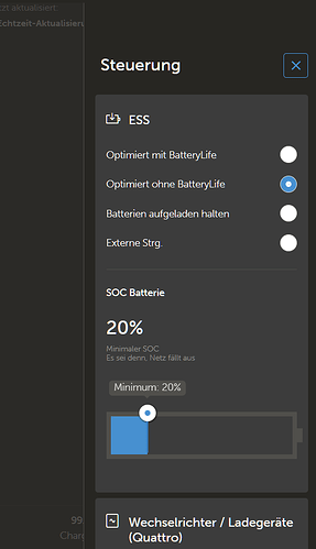

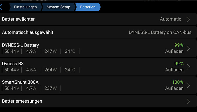

Als erstes änders du das mal auf “ohne Battery Life” … das wäre der normale Modus für LiFePo Akkus ohne besondere Anwendungen

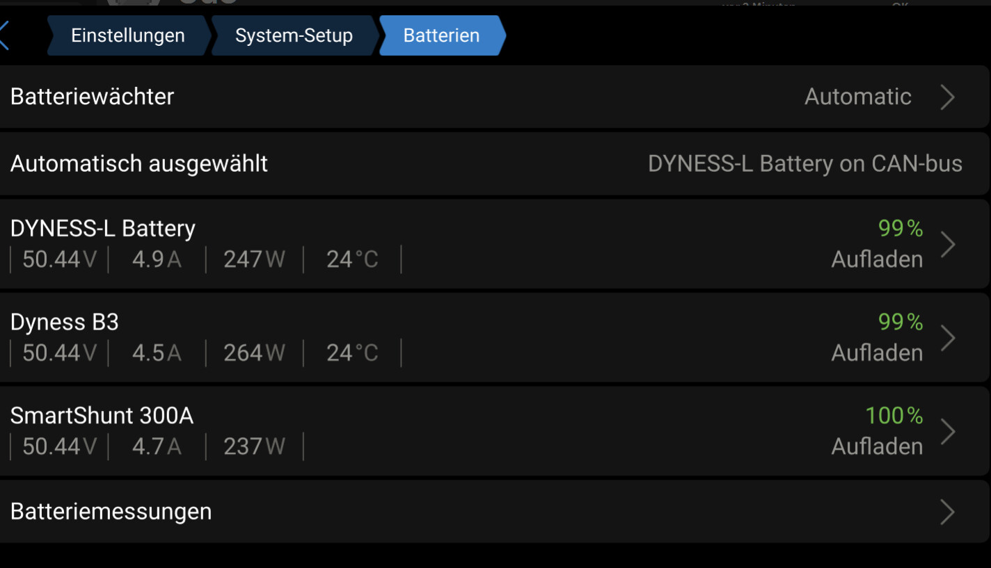

Was nutzt du für einen Akku UND was ist im System dann als Batteriemonitor eingestellt ?

die beiden Akkus laufen ja nicht über einen Bus sondern stehen separat im System …
Ich schätze mal, das die 50V niemals ausreichen werden um deine Akkus auf 100% und Balancing zu bringen. Dann ist es sehr wahrscheinlich noch ein 16S System oder ?

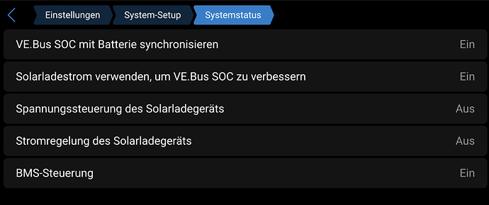

Es kann sein das das BMS erstmal die 100% an dein System melden MUSS damit “Ohne Batterielife” überhaupt funktioniert … das war oder ist bei Pylontech Akkus auch so …

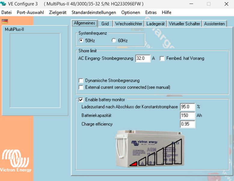

Ich post egleich di Einstellunngen aus VE configure

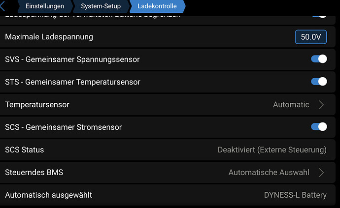

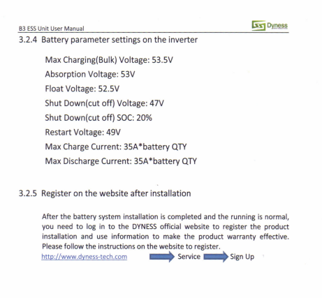

Nimm die Ladstufen mal erstmal raus und schau morgen mit PV … hust hust November … wann dein Speicher voll ist … nimm die Ladespannung höher … laut Anlagenblatt vom Akku und beobachte mal …

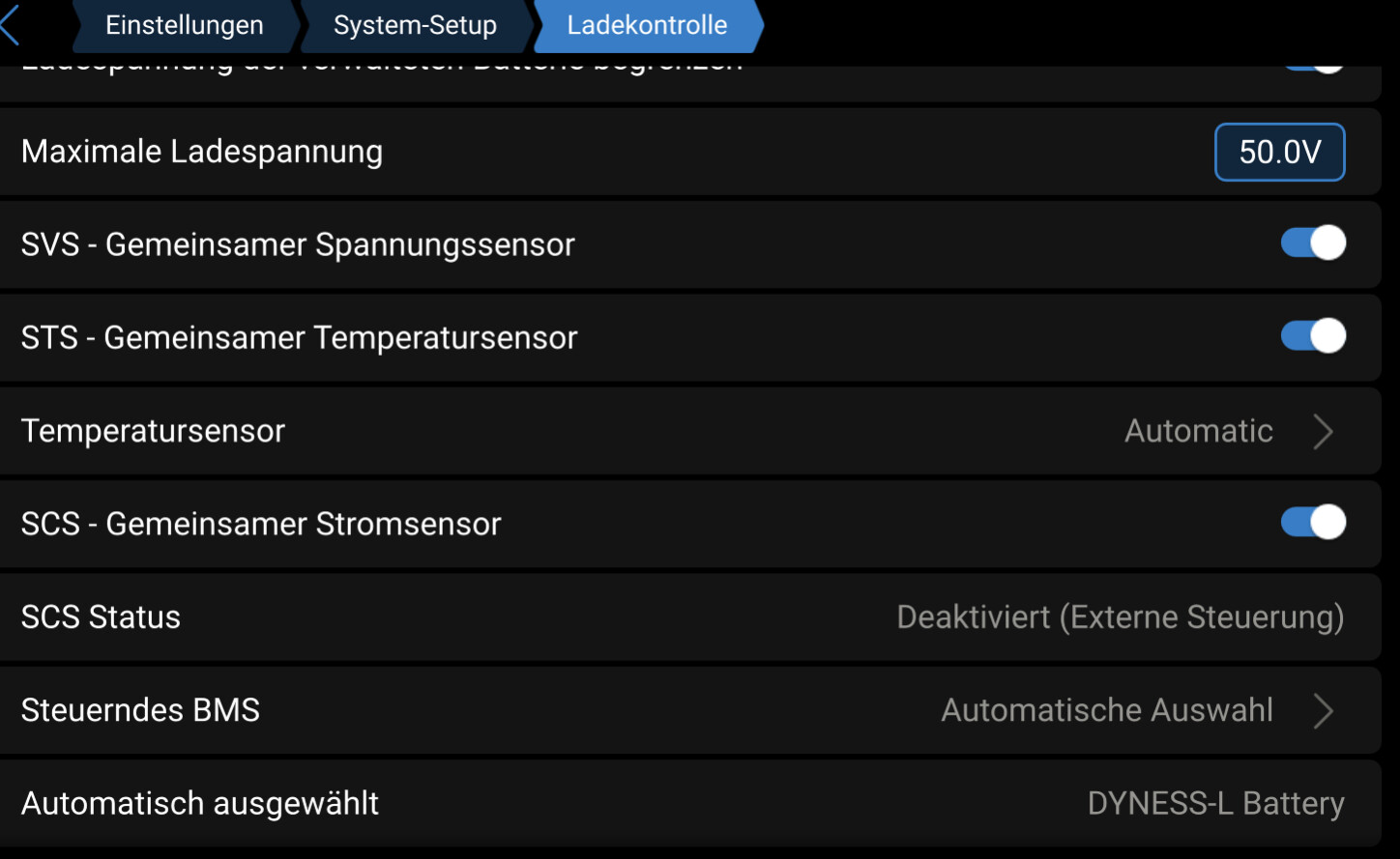

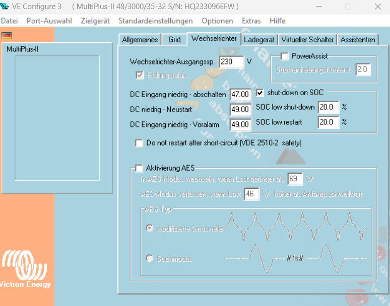

Die Einstellung vom “Ladegerät” aus Ve Configure wäre interessant … das wäre die Spannung die dein Multi / Quattro in den Akku schieben will …

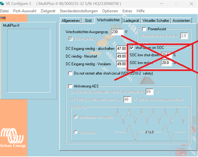

nochmal gefragt … die Shutdown 20% SOC schalten deinen WR ab … das hat nix mit den mind. SOC oder min. SOC im ESS System zu tun !!!
Wenn du eine neue FW installierst und hier nicht nochmal genau hinschaust … hast ne ne 52,5 V drin stehen … die Werte werden dann alle zur Sicherheit auf ein relativ hohes Maß gestellt … aber jetzt kannst du ja weiterschauen …
genau ![]()
Scheint ein 15S Akku zu sein, da würde ich mich an den Werten von Pylontech orientieren.
Ok, wo stell ich das denn ein?
Die Option im VE.config sollte abgeschaltet sein.
Mit ESS hat man dafür ja die Einstellung im GX Gerät.
Auch die Spannungswerte sollte man auf den Standardwerten belassen, da auch hier ja im ESS Assistent schon Werte hinterlegt sind.
