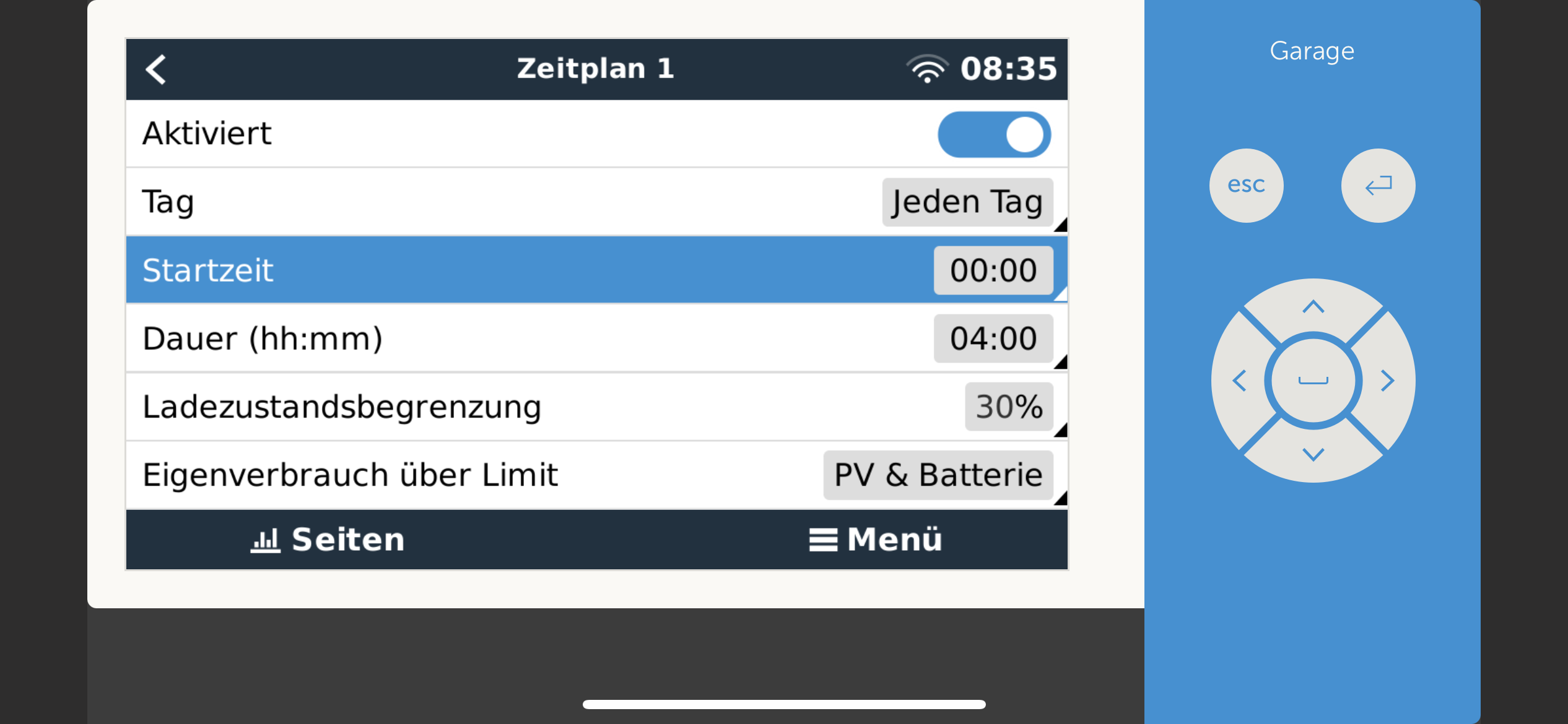

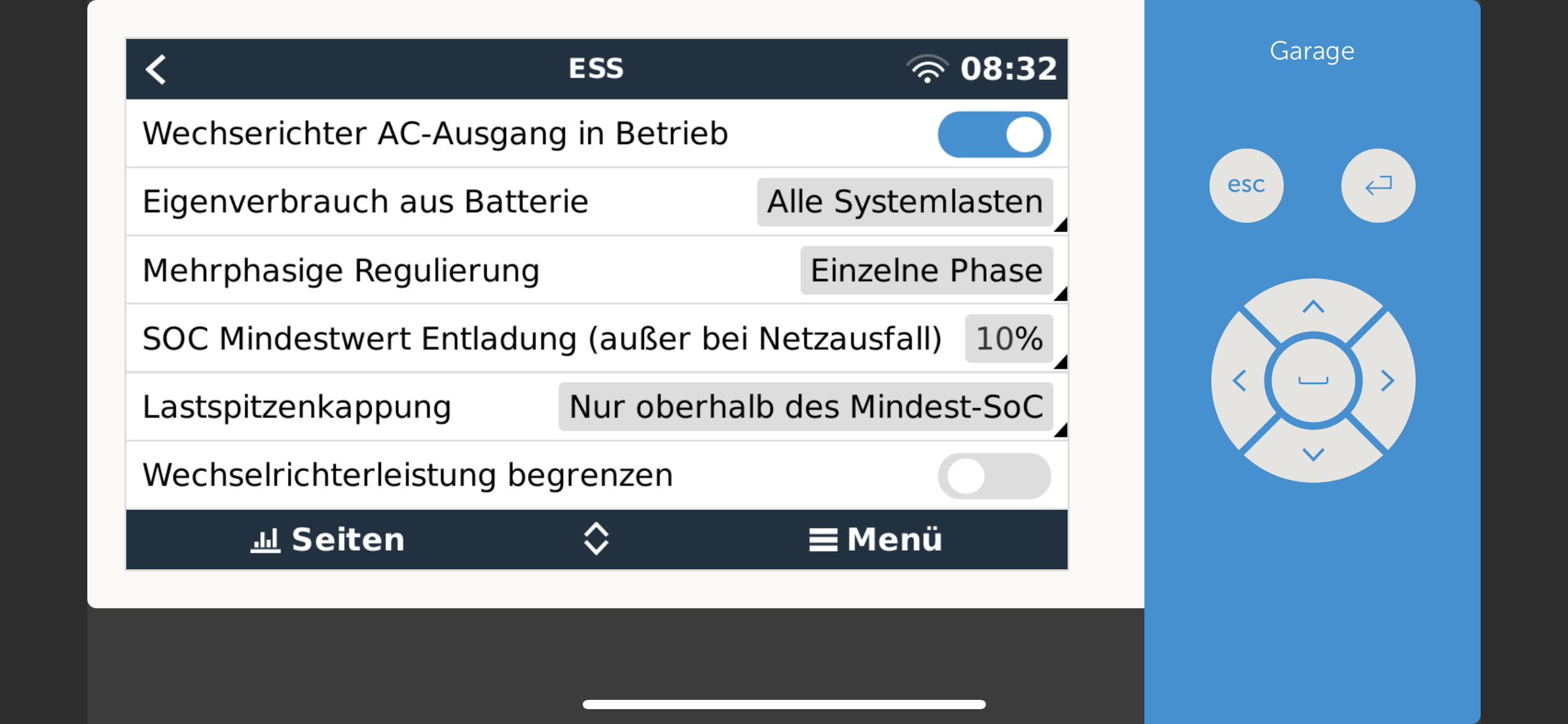

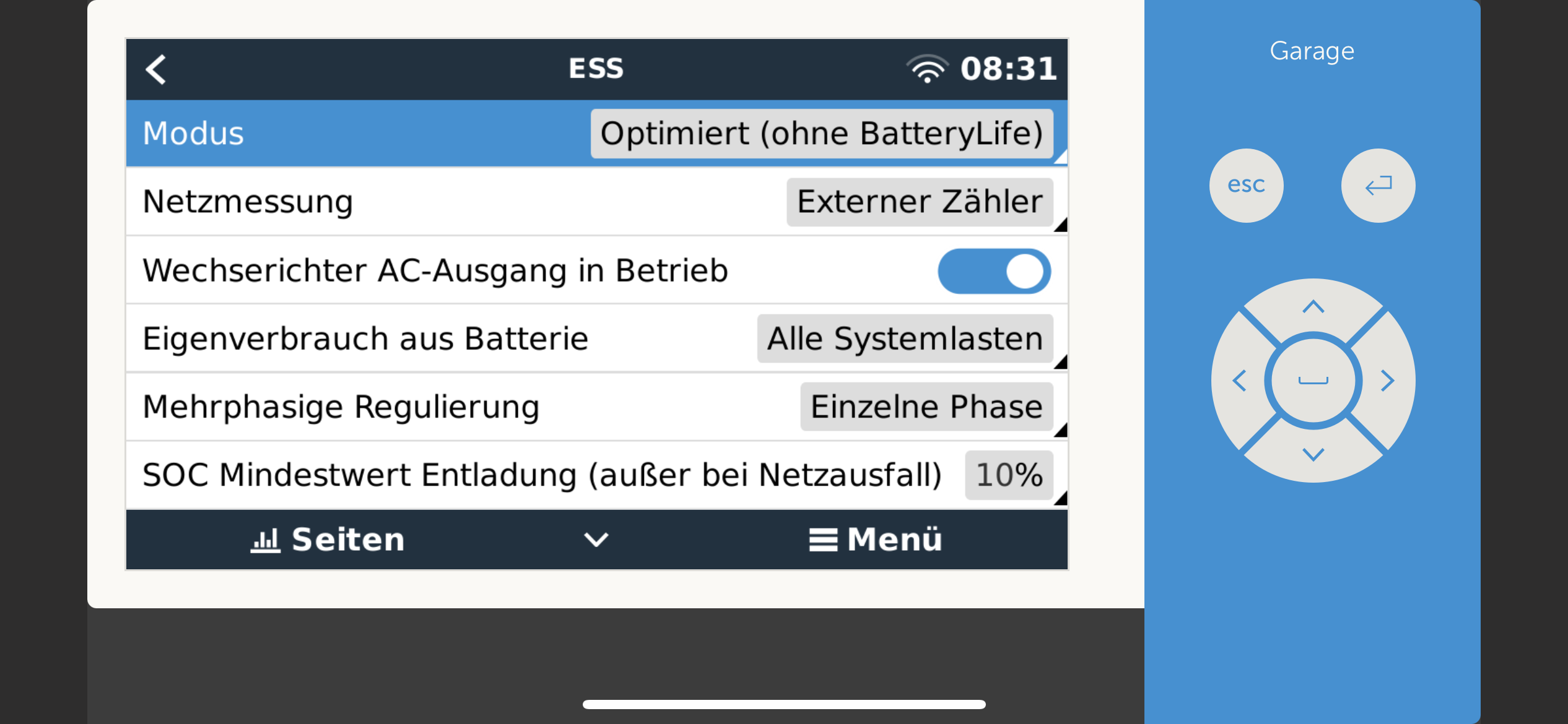

Das ist mit 100% Sicherheit ein Config Fehler im System. Zeig mal das ESS Menü als Screenshot. Der MP2 steht auf Schalterstellung 1 ?
Hallo Jens,
Deine Kanal kenne ich :slight_smile:
Die Multiplus stehe auf 1, ja.
Anbei mal die Fotos.
