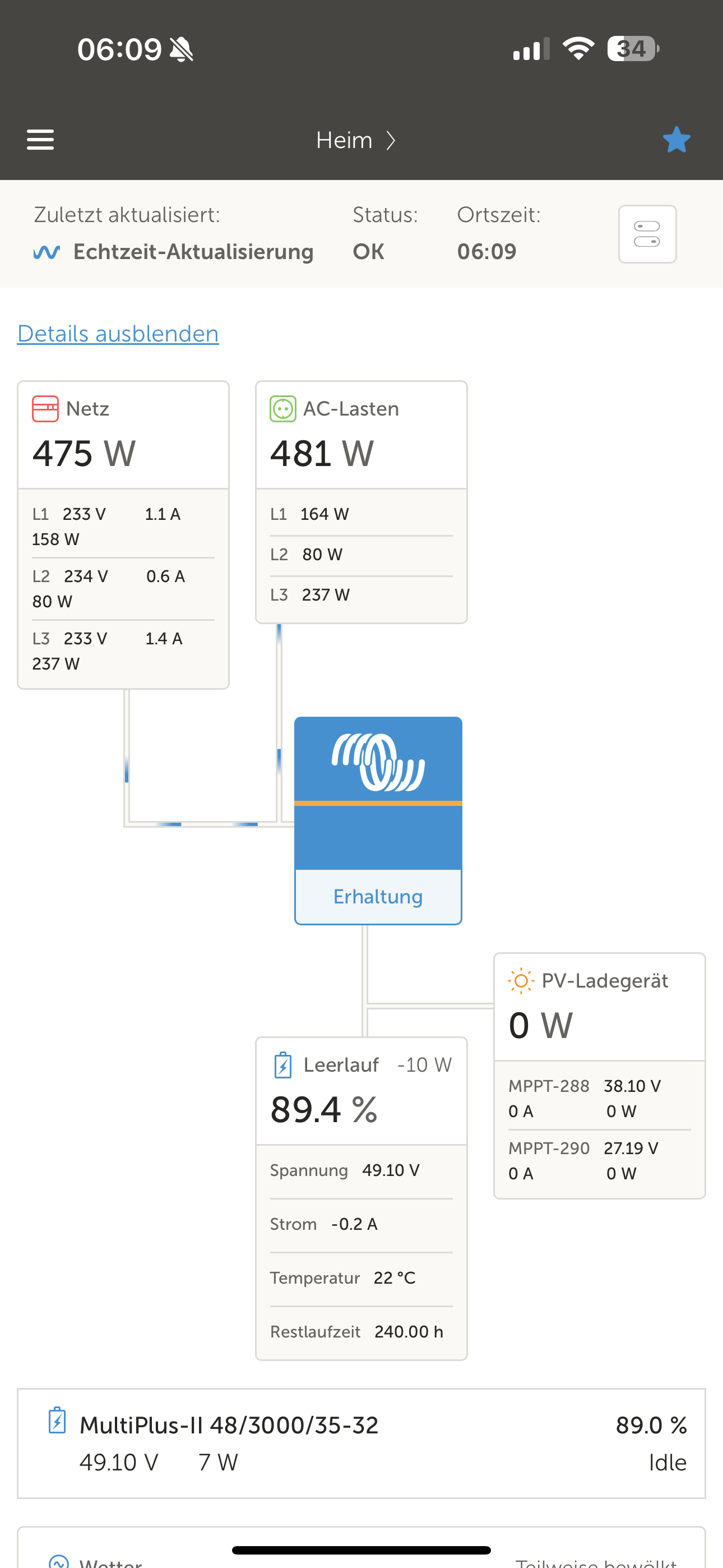

Multiplus 2 48v/3000 geht in Leerlauf trotz vollem Akku
Hi,
ich bin neu aber schon recht weit gekommen dank des Forums hier… also schon mal riesen Dank….
Ich hätte da aber noch ein kleines Problem….
Mein Multiplus geht in den Leerlauf obwohl die Batterie 89% Ladung hat. Passiert immer früh um 5:00.
Ist auf ESS konfiguriert. Habe auch Dynamik ESS konfiguriert, nur ob ich es anschalte oder aus habe ändert an diesem Verhalten nichts. Ich verstehe nur nicht warum er früh nicht weiter die Batterie nutzt ? SOC ist auf 50% eingestellt.

Was mir auffällt: Die Batteriespannung ist recht niedrig, trotz angeblicher 89% SOC. Einmal ist die Frage, ob der SOC überhaupt stimmt. Wurde hier mal kürzlich auf 100% bei vollem Akku synchronisiert? Und schaltet sich vielleicht um 5 Uhr ein größerer Verbraucher ein, sodass der MP2 wegen Unterspannung umschaltet? Je nach Alter müssen die Bleibatterien ja längst nicht mehr ihre nominale Kapazität haben und die Spannung bricht auch leichter ein als bei LiFePO4-Batterien.
Ich hatte auch mal hunderte Ah Bleibatterien in der Anlage und trotzdem erfolgte morgens eine Umschaltung auf Netz, als die Siebträgermaschine aufheizte.
Ja das dachte ich auch schon, aber laut Shunt war ich nur minimal unter 48v

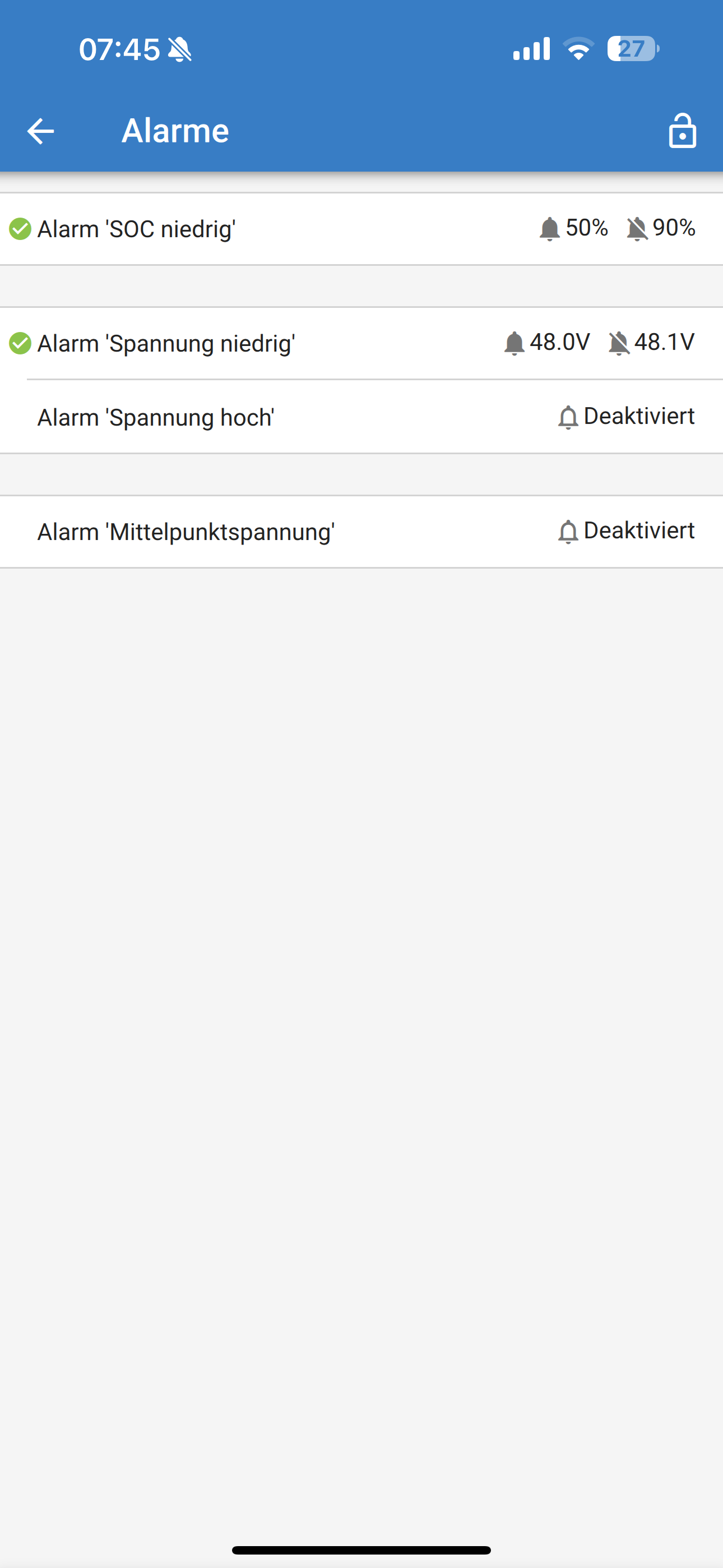

Man kann im VRM auch mal ein Widget für den Smartshunt anlegen, um den Spannungs- und Stromverlauf zum Umschaltzeitpunkt zu sehen. Und wenn beim MP2 48V als Unterspannungsabschaltung konfiguriert sind, dann reicht ja auch schon eine minimale Unterschreitung. Gerade der Wert 48V könnte ein vorgegebener Standardwert sein, das weiß ich aber nicht genau. Zur Beobachtung, ob der SOC-Wert stimmt: Wenn der Wert bei Sonnenschein auf 100% geht, dann sollte auch die Spannung für einen vollen Akku entsprechend hoch und der Strom niedrig sein. Wenn das nicht der Fall ist, sondern weiter gut in den Akku geladen wird, dann ist er wahrscheinlich trotz 100%-Anzeige nicht voll.
Also gestern war der recht zeitig schon wieder auf 100% und da gingen am Ende immer noch so 200-300watt rein bei 57,8 ± V …. Also Widget??? Ich schau mal ob ich das hinbekomme

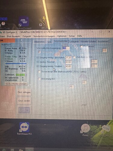

So in etwa als Alarm oder wie war das gemeint?

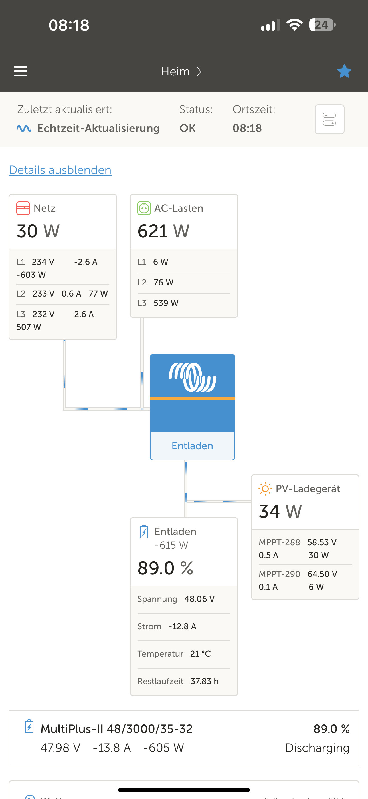

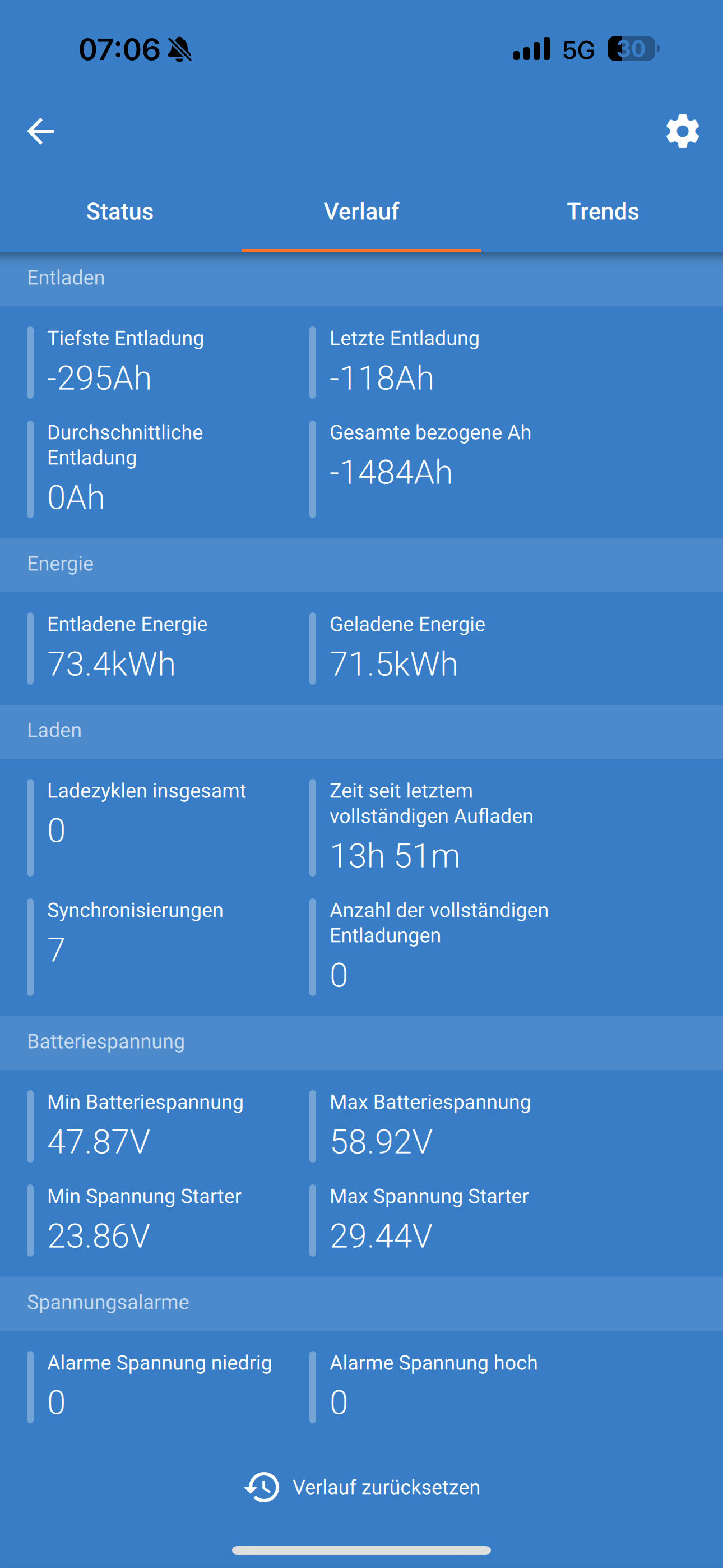

Gerade gesehen …. Batterien scheinen doch nicht mehr so gut zu sein… knapp 48v bei 89%

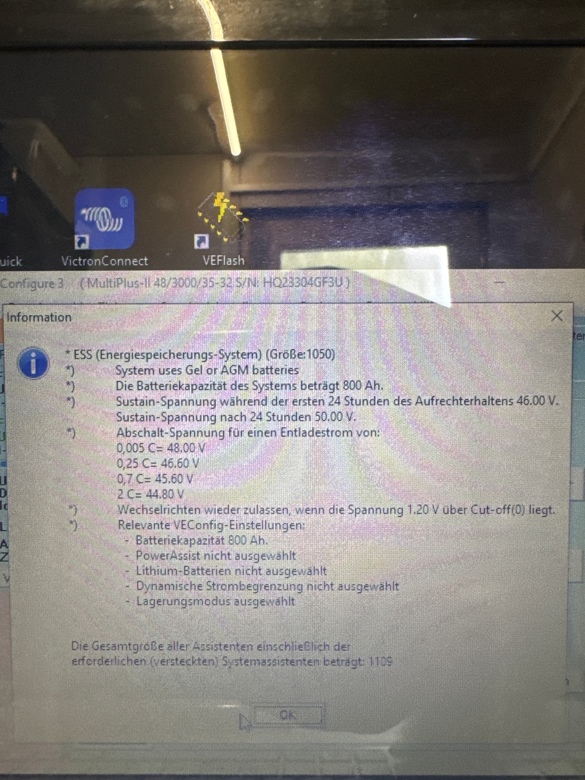

Und was ist im ESS Assistent eingestellt? Das ist ausschlaggebend in einem ESS.
(Assistenten auswählen und unten auf Zusammenfassung)
So Assistent ausgewählt und auf Zusammenfassung
Stimmt das nun so? Oder was habe ich falsch gemacht?
Die Cut-Off-Spannung ist mit 48V sicher ok. Und ist hier wahrscheinlich der Auslöser fürs Umschalten auf Netz. Aber warum ist auf dem Bild weiter oben bei 89% SOC die Spannung nur noch knapp über 48V? Nachdem Du oben schreibst, dass bei Erreichen der 100% die Batteriespannung bei 57,8V liegt, (was pro 12V-Block 14,45V entspricht), dann würde ich denken, dass die Akkus fertig sind. Wie alt sind die denn und sind die überhaupt für einen solchen zyklischen Betrieb ausgelegt?
Ich hatte am Anfang auch nur gebrauchte Bleibatterien eingesetzt, weil die mich nichts gekostet haben. Aber irgendwann hatte ich das Gefühl, dass ich hier sehr hohe Verluste beim Ein- und Ausspeichern habe und die Kapazität bei 50%-Nutzung nicht annähernd erreicht wird. Ich habe dann das Blei verkauft und LiFePO4-Akkus eingesetzt.
