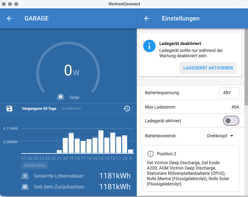

Ich habe die Lösung gefunden. Die MPPTs haben sich, warum auch immer AUS geschaltet. Das hatte ich gefunden. Nun gibt es den “EIN” Schalter nur in der Victron Connect App am PC (so zumindest habe ich es jetzt erfahren). Aus dem Portal keine Chance da was über die Konsole zu machen.
