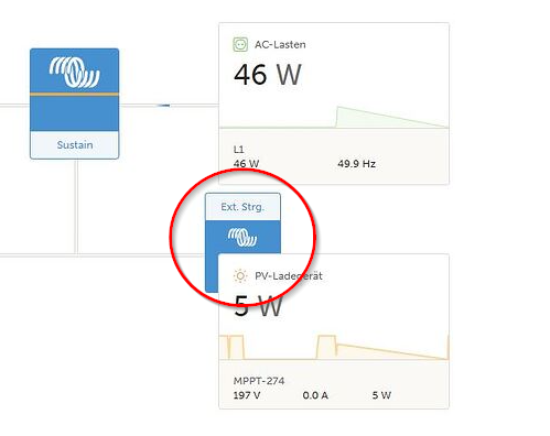

Jetzt habe ich das Problem, dass der MPPT durch irgend etwas auf 0W runter geregelt wird. Wenn ich den EasySolar aus- und wieder einschalte (Hauptschalter), sehe ich, dass der MPPT in den ersten Sekunden ca 2kW produziert, jedoch im Anschluss auf 0 herunter geregelt wird. Als Status zeigt er dann auch “ext. Strg”.
Wer oder was drückt mir den MPPT aus? Ich habe gefühlt schon alle Einstellungen verändert und bin nun fast so verzweifelt und sauer, dass ich mir überlege, einen anderen Wechselrichter zu kaufen :frowning:

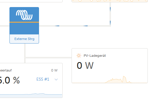

sorry für die OT-Frage, aber wie kann man im VRM den MPPT-Zustand einblenden?:
Wird bei mir nicht angezeigt:
