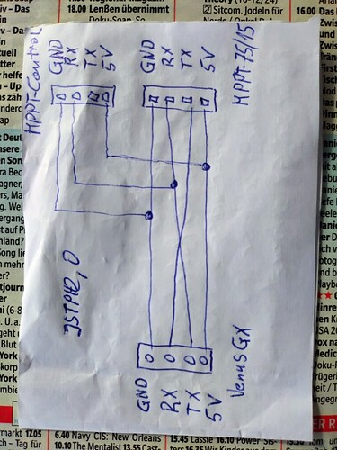

Guten Morgen, nochmals vielen Dank für deine Antworten. Eine Frage noch zur Konfektion des Kabels. Ich habe mir drei Steckerbuchsen mit Kabel gekauft, müssen die Anschlüsse TX u. RX vom Regler zur GX gekreuzt werden?
LG Matthias

hallo,
es gibt anleitungen, wie die stecker verbunden sind. leider weiss ich das jetzt auch nicht. es kann sein, dass die kabel 1:1 verbunden sind und die buchse beim gx und mppt-control entsprechend gepolt ist, es kann auch sein, dass die kabel gekreuzt sind.
auf jeden fall muss vom gx tx → rx und rx → tx des mppts und beim control darf der tx vom control nicht angeschlossen werden.
tschuess
hallo,
der rx vom control muss auf den tx des mppts nicht auf den rx.
tschuess

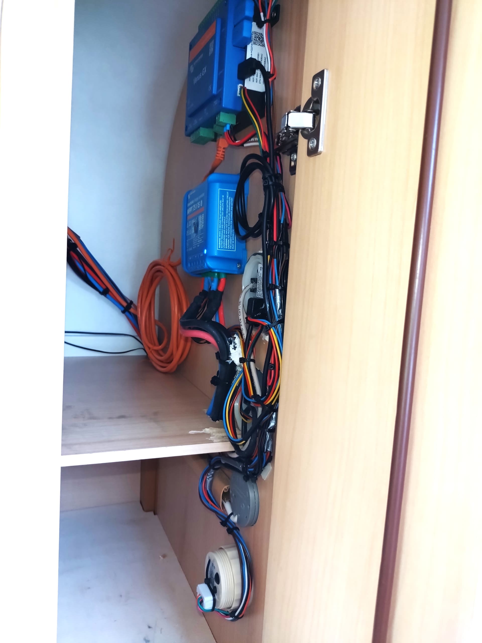

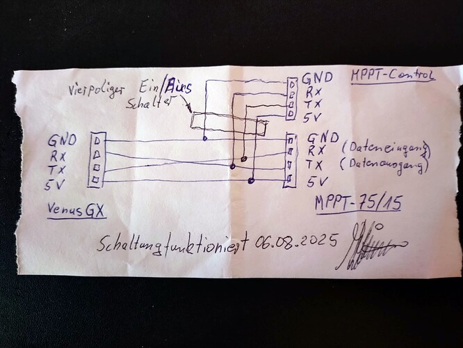

Nachdem ich mir das neu Y-Kabel zusammen gelötet und ausprobiert habe teile ich mit
dass ohne den TX-Anschluss die Verbindung nicht zu Stande kam. Ich habe im zweiten
Versuch den TX-Anschluss mit an gelötet und siehe da der Mppt-Control hat sich verbunden.
Ich habe jetzt eine Verbindung vom Mppt 75/15 Regler auf die Venus-GX und sowohl gleichzeitig
auf den Mppt-Control. Am Anfang hat sich der Venus-GX Ausgang noch nach 12Std (?)
abgeschaltet so dass ich den Stecker vom Mppt-Control zum resetten ziehen musste.
Danach haben sich alle Geräte wieder verbunden. Ich habe deshalb am Kabel zum Mppt-Control
einen vierpoligen Ein/Aus Schalter zum trennen der Verbindung gelötet. Die ganze Schaltung
funktioniert jetzt seit einer Woche mit allen Geräten problemlos. :+1: :grinning_face:
Danke für die Unterstützung so kann ich meinen Mppt-Control weiter nutzen………:folded_hands:
Anbei noch einige Bilder der Schaltung und der jetzigen Anlage………….
