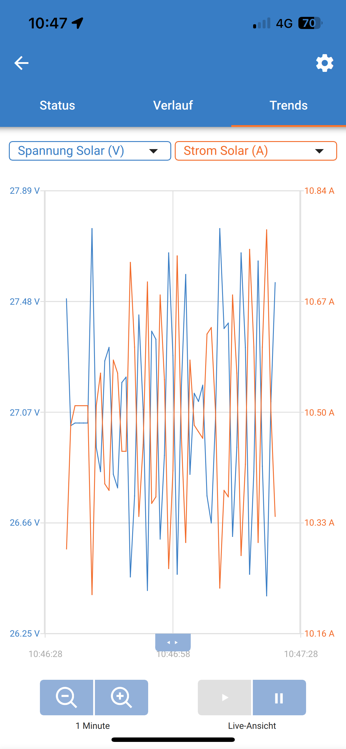

Hallo, habe wie oben beschrieben folgendes Problem. Kein Schatten kein Vogel trotzdem geht sowohl der Strom als auch die Spannung vom Solar Zickzack! Siehe Bild
Bei 0.3A und 1V delta würde ich mir jetzt keine Gedanken machen.

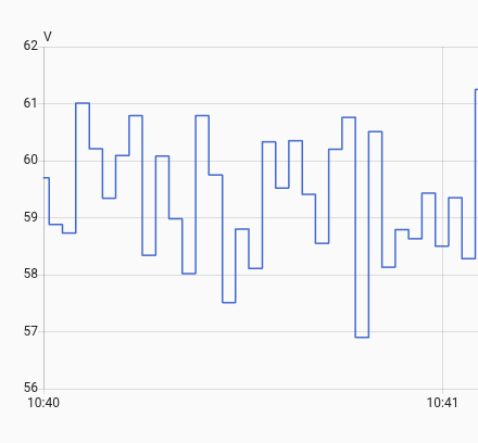

Im HomeAssistant sieht das bei mir so aus
was völlig normal ist
hallo,
das ist der mppt-tracker, der aufpasst, dass er immer die maximale leistung bekommt.
