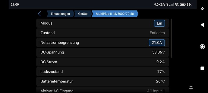

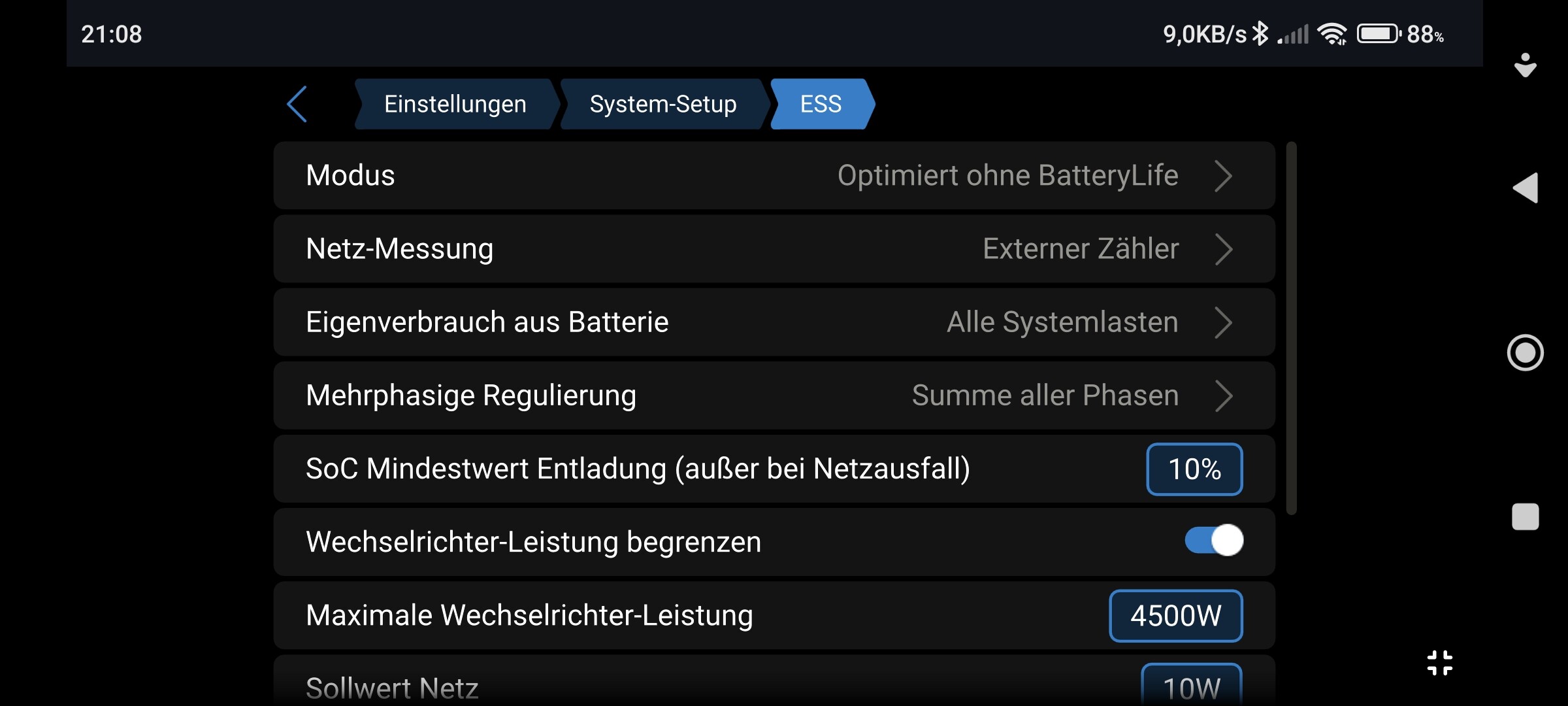

Hallo, ich erhalte seit Anschluss eines Durchlauferhitzer an L1 vor dem MP2/5000 oft den Überlastalarm obwohl die max. Wechselrichterleistung auf 4500W und der zulässige Netzbezug auf 21A begrenzt sind. Kann es sein dass der MP2 auf einen möglichen plötzlichen Spannungsanfall einfach zu sensibel reagiert und den Alarm ausgelöst?
MP2 48/5000 kann 5000VA oder 4000W liefern maximal, bei steigender Umgebungstemperatur weniger. 4500W ist Überlast
@chrigu
Danke, nachlesen im Handbuch hätte geholfen…
bissl. blöd das man zu hohe Werte da überhaupt eintragen kann.
Naja, der WR hat versucht die geforderte Leistung zu bringen auch wenns ausserhalb der Spezifikation ist. Überlast geht schon, aber nur für kurze Zeit. Es waren mal 200% 0.5s 150% 5s 130% 30min aber bin nicht sicher ob das noch so ist
hallo,
im ess-betrieb mit netz kannst du den alarm irgnorieren.
