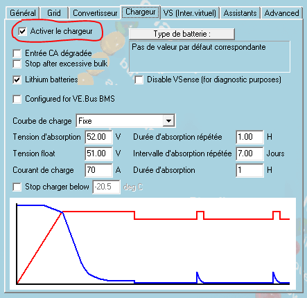

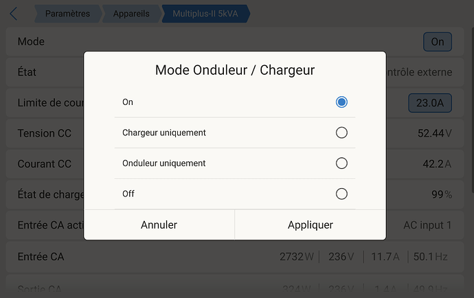

A minima, tu peux le faire avec la configuration de l’appareil sur le GX.
Tu peux également le désactiver à partir de VE Config.
Finalement, s’il n’y a pas d’alimentation sur l’AC IN, il ne chargera jamais. Mais, ce n’est probablement pas ce que tu souhaites.
