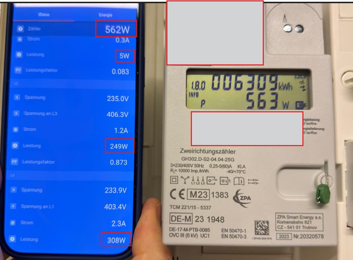

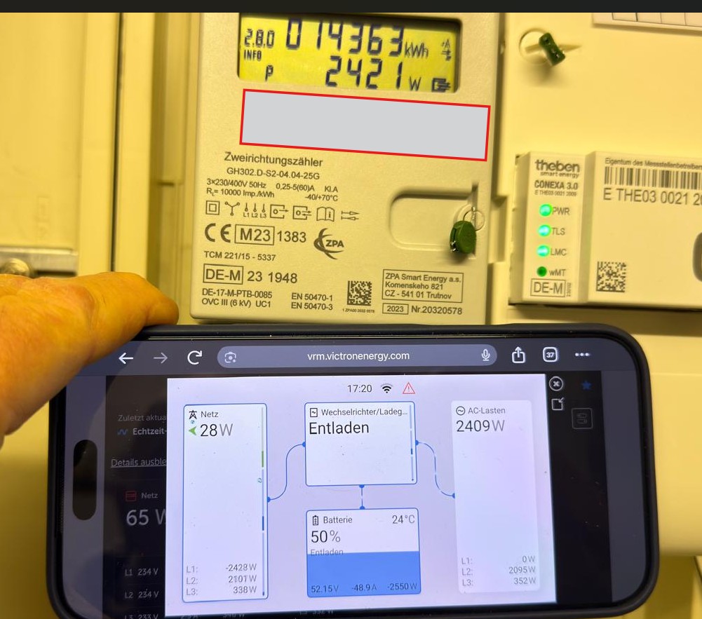

das ist mir leider auch nicht klar. Ich hätte erwartet, dass er den saldierten Wert anzeigt - also den, für den ich auch bezahle. Anhand der folgenden Fotos kann man sehen, dass die Anzeige aber der Summe von L2+L3 entspricht. Das zeigt die Anzeige im Zähler oben rechts im Display auch an.
Aber wieso ist das so? Ich kann auch keine Einstellung in der Konfiguration des Zählers finden, wo ich das ändern könnte.
Was mich eben auch verwirrt ist die Anzeige von L2 und L3
Nimm doch z.B. mal einen Heizlüfter, Bügeleisen, irgendwas das viel Strom braucht und beobachte die Werte in Venus und auch am Hauszähler?
siehe Bild 1
Schalte auch mal den MP2 aus, schau was passiert
siehe Bild 2
Bild 1: größere Last auf L2. Das VM-3P75CT misst 28W
Bild 2
Victron ausgeschaltet. Venus kann ich dann nicht aufrufen, weil kein GX im Multiplus integriert. Anzeige daher vom VM-3P75CT.

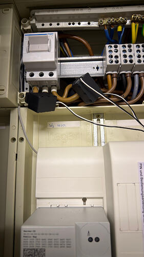

Die Messzangenrichtung und der korrekte Anschluss ist mehrfach überprüft. Wie auf dem Bild zu sehen, sind die Messzangen direkt vor der Hauptsicherung angebracht. Das L1 wirklich ganz links ist kann ich nicht überprüfen, aber ich muss davon ausgehen, dass der Netzbetreiber hier nicht vertauscht hat.

Von der Verdrahtung schaut es so aus, als würden die Leitungen vom Zähler ( I , II und III ) erst auf den Klemmblock gehen und dann über den Hauptschalter und die Stromzangen.
Es werden also Lasten nicht mitgezählt.
Du müsstest die Messzangen dann auf die Adern mit I , II und III klemmen …
das kann man auf den Fotos nicht so gut erkennen - ist auch alles sehr eng dort. Kabel, wo die Messklemmen hängen kommen aber definitiv vom Zähler.
Sehe das auch wie Steffen, oben an dem Klemmblock, gehen ja Leitungen ab, zumindest eine (L1) sehen wir auf dem letzten Foto. D.h. alles was an dieser Leitung hängt wird nicht vom Victron Energymeter erfasst, sehr wohl aber vom Netzzähler.
Und generell, - wir sehen Leitungen in den Klemmblock gehen, die andere Farben haben als die, die dann zu dem Trennschalter gehen. Woher kommen diese Leitungen vom Trennschalter?
Es wird wohl schon richtig sein …
braun 1 - 3 vom Zähler kommend … dann zum Hauptschalter … vom Hauptschalter mit I , II , III zum Klemmblock … von hier 2 x starr 10mm zu den UVs
Ich hätte erst vermutet, das ein oder zwei Phasen eventuell vorher abgegriffen wurden … um zb. einen Leitungsschutz vom Keller einzuspeisen … :thinking:
du könntest den Hauptschalter ausschalten und dann mal am Klemmblock messen (lassen), ob hier noch “Phasen” ankommen … ACHTUNG STROM !!! (vielleicht … eventuell … wäre für die Fehlersuche von Vorteil) :wink:
Ja, könnte so sein… man sieht es nicht richitg… Müsste man einfach mal nachmessen.
