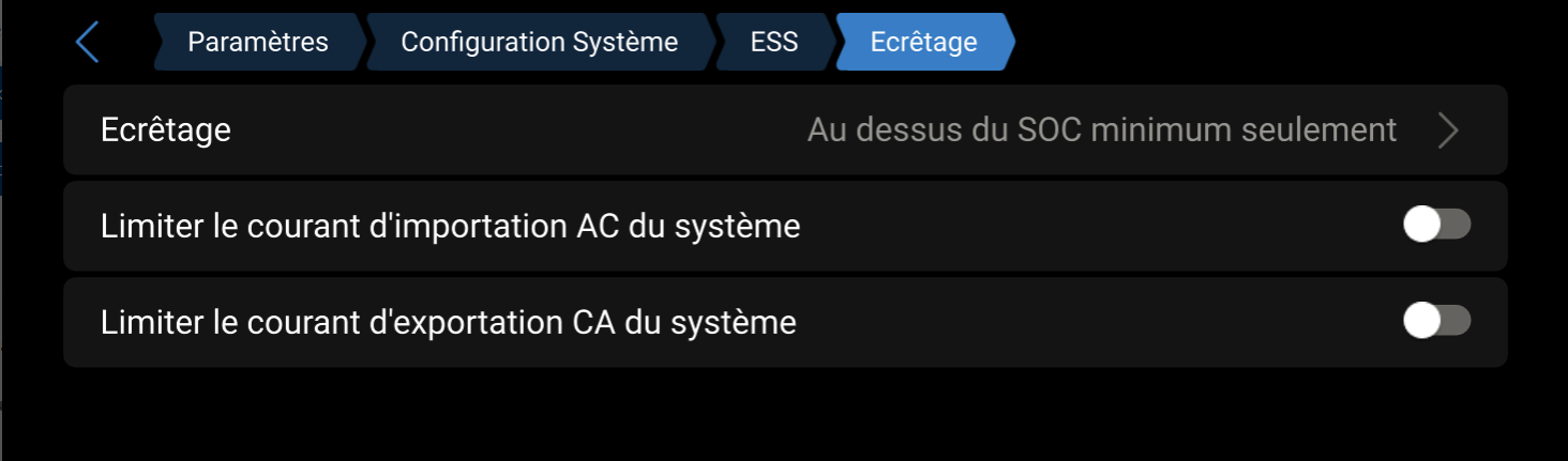

Si tu parles de limiter la puissance de charge pendant les HC de nuit, alors il s’agit bien d’une charge planifiée (ou d’un mécanisme similaire par programmation). Toutefois, la configuration des charges planifiées ne permet pas de limiter la puissance de charge.
Si tu souhaites limiter la puissance pour ne pas dépasser ton abonnement (3, 6, 9, 12kVA) lorsque le Multiplus-II recharge la batterie en même temps que d’autres consommations (véhicule électrique, …). C’est le paramètre d’écrêtage qui doit être utilisé.

L’application de l’écrêtage Toujours ou Au dessus du SoC minimum seulement permet de choisir entre, respectivement, la stabilité de l’installation avec le risque de vider la batterie ou la préservation de la batterie avec le risque de dépassement de la limite entraînant une coupure en amont de l’AC IN. Il faut évaluer en fonction de ses priorités.
La limite de courant réseau sur le Multiplus-II pourrait également être configurée avec cette même valeur. Ça n’a réellement de sens que si Multiplus-II est en tête d’installation, c’est à dire en l’absence de charges du côté AC IN. En tout cas, c’est un doublon qui pourrait s’avérer utile dans de rare cas.

le souci c’est que je ne peux activer le paramètre d’écrêtage

Le paramètre d’écrêtage n’a pas d’utilité dans le cas présent.

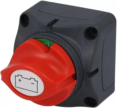

En supposant que ton coupe-circuit soit de ce type (voir ci-dessous), ton problème pourrait également venir de celui-ci. Est-il bien dimensionné pour l’intensité prévue ? Au minimum 150A. Malgré tout, il se pourrait que le raccordement de la cosse du câble sur la borne du coupe-circuit ne soit pas parfaite et induise un échauffement excessif.
J’avais déjà vu un cas où c’était un coupe-circuit de ce type qui était la cause de la surchauffe. Malheureusement, je ne retrouve plus ce sujet.
Tout ceci pour dire qu’il y a toujours un risque d’échauffement avec 2 câbles sur la même borne du coupe-circuit. L’idéal serait une camera thermique pour déterminer précisément le point chaud qui provoque l’échauffement que tu perçois.
