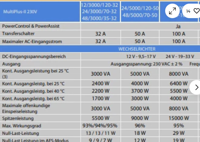

Hier steht max. AC Eingangsstrom 32A. Heisst das dass es 35A DC seitig sind?

Das ist AC und hat mit DC nicht wirklich etwas zu tun.
Der 3000er kann max. 32A AC durchleiten.
Die Werte zum Ladegerät sind etwas weiter unten im Datenblatt.
Der Ladestrom ist die 3. Zahl im Produktname.
