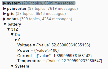

Ein MP2 ist doch in der Lage, den Akku zu laden. Kann man auf diese Ladeleistung auch per mqtt zugreifen? Wenn ja wie ist der Topic dazu?
Hallo Dieter,
das ist die Leistung, was in den Akku rein oder raus läuft. Die Frage (die mich auch sehr interessiert), war aber was der MP2 an Leistung abgibt, wenn er denn läd.
Hintergrund: Neben meiner großen PV betreibe ich auch noch eine Balkonanlage. Wenn diese mehr liefert als das Haus verbraucht wird dieser Überschuss “eigentlich” in’s Netz eingespeist. Das ESS hat aber den “Auftrag” dieses zu verhinden >> das ESS erhöht die Last des Hauses, bis die Einspeisung wieder Null wird. Das geht nur wenn das Ladegerät im MP2 anfängt den Akku auch zu laden. Führt aber dazu, dass die am Cerbo angezeigte kritische Last nicht mehr wirklich die Last des Hauses ist.
