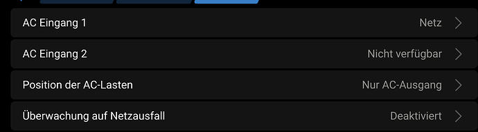

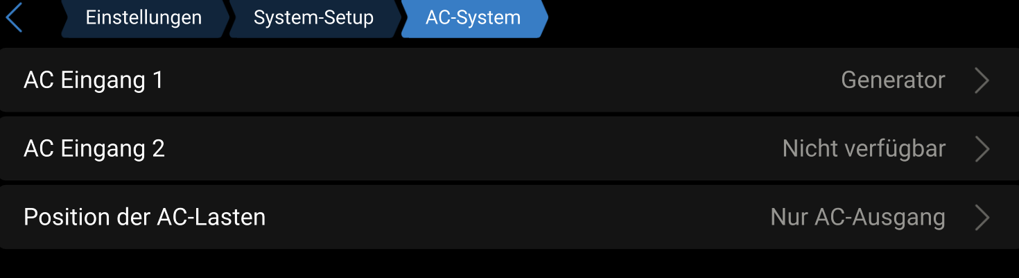

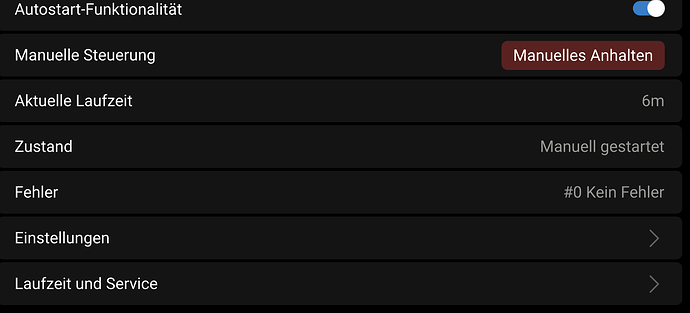

Hier der Screenshot aus der Anlage
An dem Parameter könnte man den Generatorausfall festmachen…
So was wie X Startversuche mit Y Sekunden Pause wäre auch klasse im Venus OS
Taucht das Menü vielleicht auf, wenn du “Position der AC-Lasten” änderst?
Leider nein…
Bei dem Begriff “Netzüberwachung”würde ich von einer Anlage ausgehen die am Netz hängt, was ja hier nicht gegeben ist.
Im GX Handbuch bin ich auch nicht fündig geworden….
Und wenn du statt “Generator” dort “Netz” auswählst?
Es macht meiner Meinung nach durchaus Sinn die Option nicht zu zeigen, wenn “Generator” ausgewählt ist, da es bei einem Generator ja normal ist, das dieser mal läuft und mal nicht.
Ob dort Generator, Netz oder Landstrom ausgewählt ist, spielt im Grunde auch keine Rolle, da ändert sich nur ein Symbol auf der Übersicht.

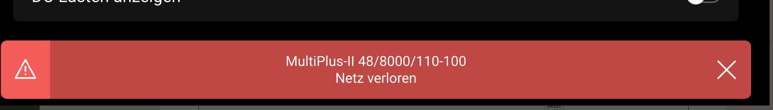

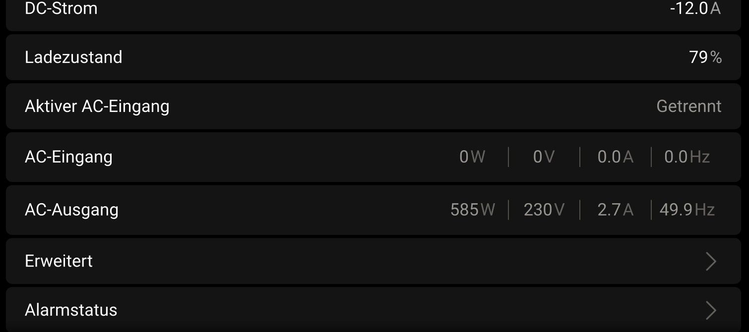

Hab das Ganze vorhin nochmals getestet…..Geni war extra ausgeschaltet….der Cerbo merkt nicht, dass an AC in überhaupt keine Spannung anliegt..
Also bei Netz an AC in wird das Menü tatsächlich angezeigt…jedoch auch das das Netz weg ist….was ja der Tatsache entspricht :wink:

Nach dem Problemen heute morgen (ich war/bin nicht vor Ort) habe ich gebeten zum Test den Generator komplett auszuschalten (Zündschlüssel auf aus).
Dann habe ich übers VRM Portal den ausgeschalteten Generator über Zeitgesteuerter Lauf 15min habe “laufen” wollen.
Sprich um auf deine Antwort zu kommen, er kann dabei niemals AC IN am MP2 gesehen haben (siehe auch Screenshots oben). Hierbei wurde keine Alarmmeldung lokal oder über VRM ausgegeben. Den Test kann ich gerne nochmals wiederholen.

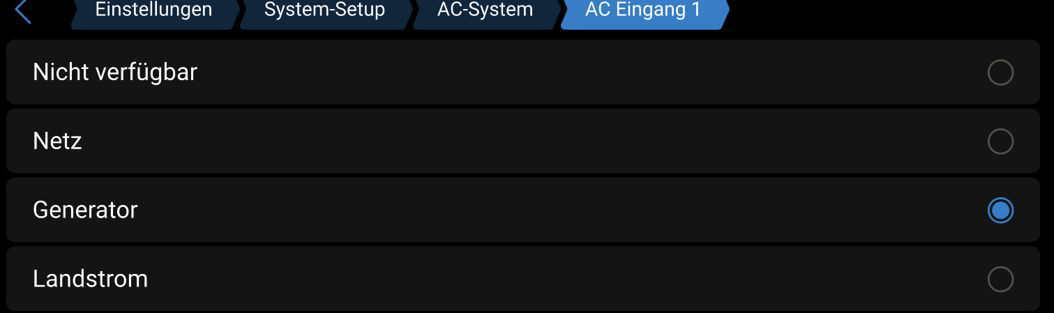

Hattest du bei dem Test “AC Eingang” auf Generator oder Netz?

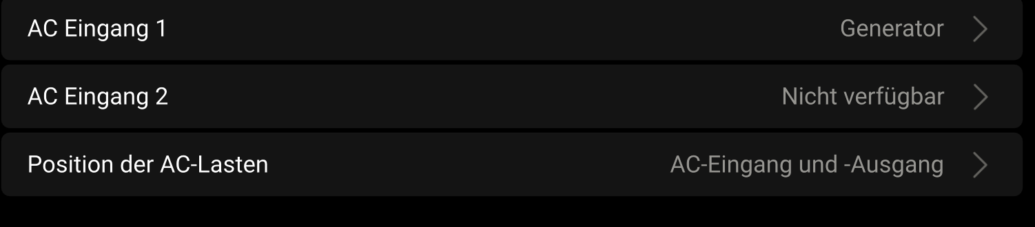

Hallo Matthias,
also im Systemsetup war immer Generator an AC In programmiert. Ist ne echte Off-Grid Anlage in D.
Hab den Cerbo gerade nochmals neu gestartet und bin alle Menüs im Cerbo, VRM, VEConfigure durchgegangen und hab den Test wiederholt.
Ich finde nix was für mein Verständnis falsch sein könnte.
Das Ergebnis ist immer das Gleiche, es wird kein Alarm ausgelöst….

Die Screenshots sind von eben…

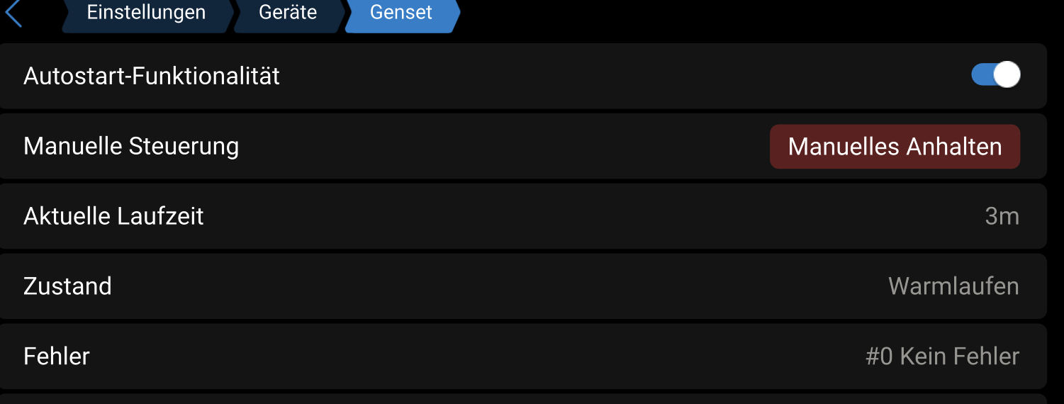

Nach einer längeren Testserie sieht es im Augenblick so aus, dass der Alarm
Generator start/stop [0], Generator not detected at AC-input: Alarm
erst nach 10min gesendet wird.
In der Anlage sind noch je 5min Warmlauf- und Abkühlzeit programmiert, ob die Warmlaufzeit dazu zählt habe ich final nicht mehr ausprobiert.
