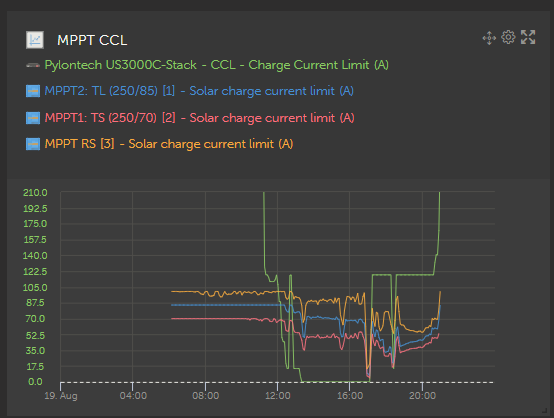

Für die MPPTs gibt es das ChargeCurrentLimit:
  • Wenn das kleiner als seine max Leistung ist, liegt prinzipiell eine gewünschte Limitierung vor.
  • Um zu ermitteln, ob eine tatsächliche oder nur angestrebte Limitierung vorliegt, kannst du das dann mit den tatsächlichen Ampere vergleichen. (CCL kann z.B. auch auf 50A gesenkt werden, obwohl der MPPT selbst gerade nur 30A ernten kann)

Ich habe den Wert
N/xxxxxxxx/solarcharger/290/Settings/ChargeCurrentLimit
versucht, der bleibt auf 50A, auch wenn der Charger total runter geregelt wird. Weißt Du, wie der richtige Eintrag heißt?
An der PV Spannung ändert sich auch nicht viel (habe nur 1 Modul in Serie, aber mehrere parallel)
Das würde mich auch interessieren, woran man eine automatische Limitierung aufgrund fehlender Stromabnahme erkennt. Idealerweise mit einem %-Wert. Ich habe hier nur …./solarcharger/290/State gefunden, welcher mit 0 meldet, dass der MPPT ausgeschaltet ist. Und bei aktivem MPPT meldet er 252, unabhängig von einer etwaigen Abregelung.
Es gibt keinen wirklichen Status für die Limitierung…
Da es eine reine Abregelung des Akku-Ladestromes ist… und die hängt einzig von der eingestellten Ladespannung im DVCC ab , oder halt vom BMS des Akkus.
Man könnte sich das ableiten.. PV Spannung > Wert hängt von deinen Modulen ab und Akku-Ladestrom dann < 100 mA …. dann ist das in der Regel die Begrenzung.
