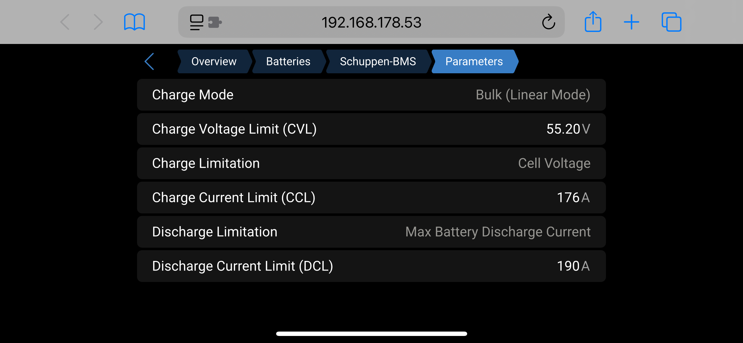

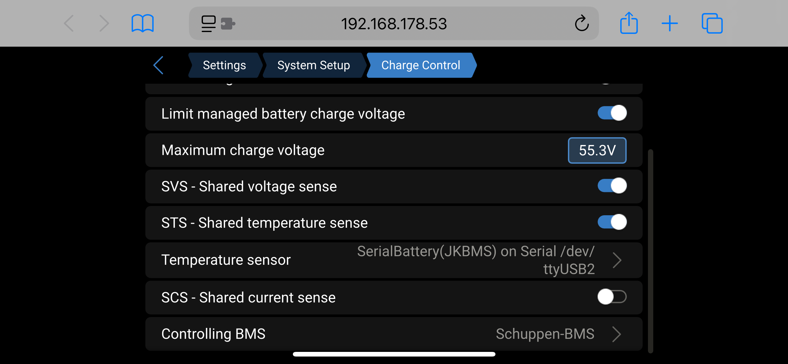

DVCC Einstellungen (noch kein JK-Inverter-BMS, aber nicht relevant)

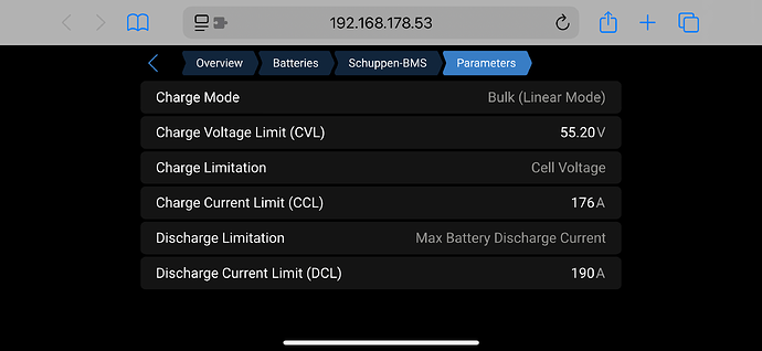

Was vom JK kommt (SerialBattery @mr-manuel )

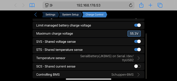

So nutze ich DVCC (Achtung: Die Anlage ist NICHT am Netz, Anlagendetails siehe Profil).
Have Fun
