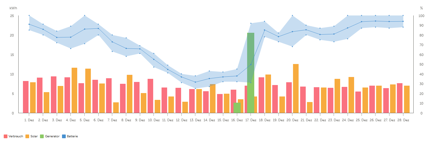

Die SoC Werte im Winter sehen bei Off-Grid Anlagen nicht so berauschend aus..

Und die SoC-Werte ließ ich bei den Bleibatterien, wie gesagt, nicht unter 50% fallen, daher haben die so lange gehalten. Sparsamkeit haben alle im Haushalt gerlernt, aber wir haben trotzdem alles, was man braucht, bis hin zu Wäschetrockner… Und der Generator lief in den letzten 10 Jahren durchschnittlich 6 Stunden pro Jahr.

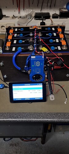

Ich habe vor einem Jahr meine LF280K auch bei Nkon gekauft und später nochmals 4x LF105für andere Zwecke.
Als BMS dabe ich das 100 Balance BMS heute DALY Active Balance BMS in der 250A Version gekauft.
Mit dem BMS bin ich zufrieden macht genau das was ich will und gleit die Zellen mit einem Aktiven Balancer aus also schieb die Energie von der vollen Zelle in die leere Zelle mit 1A
Bild vom Testaufbau
Ich würde heute keine zwei Zellen mehr parallel verbauen sondern für je einen Satz ein BMS verwenden. Um Das man diese beim Daly BMS bewerkstelligen kann benötigt man das parallel interface Board.
