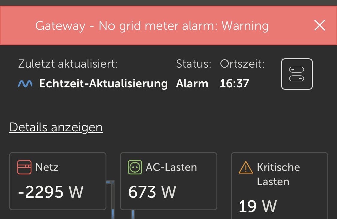

Habe GX und MPPT auf neusten Stand gebracht und das Update der EVCS gestartet.
Die EVCS hat problemlos ihr Update gemacht.
Es kam zwar wieder zum Anstieg der Batteriespannung aber nicht so heftig und ohne Alarm
Ich habe die EVCS an meiner Anlage auf neusten Stand gebracht.
Auch hier ist ein leichter Spannungsanstieg zu erkennen.
Die Multis scheinen in Passthrough zu gehen.
