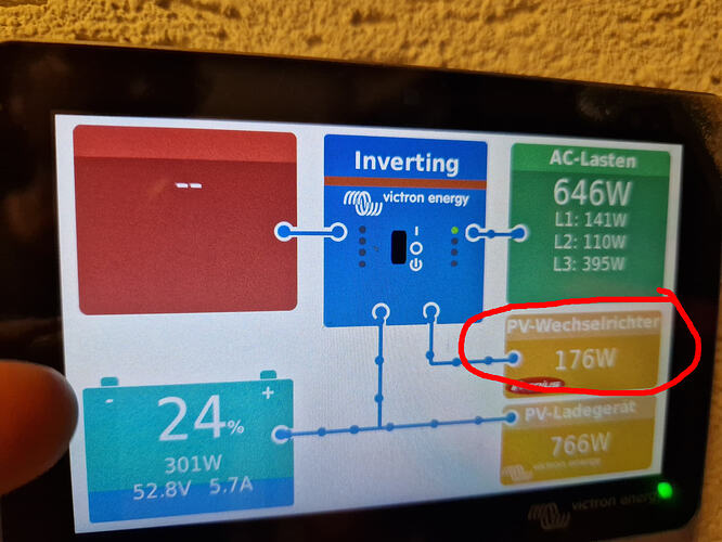

Ich habe mal hier im Forum ein Bild geklaut, den markierten Teil hätte ich gerne:
Wenn ich hier auf “scannen” drücke, bekomme ich schon in meiner Software eine Nachricht vom Cerbo. Ich muss jetzt nur noch wissen welche Antwort er erwartet. Irgendwie muss ich ihm ja mitteilen, dass ich da bin und welche register er von mir auslesen kann.
Dein Fronius wird unter PV-Wechselrichter schon angezeigt oder der auch nicht? Ich verwende z.B. einen ET340 wo die WR dran hängen die ich so nicht einbinden kann und die werden dann auch drin angezeigt, so wie man das am Bild sehen kann unter dem Fronius! Wenn du sonst Werte davon bekommst könnte man das auch über Virtuelle Zähler in NR machen.
Ich habe kein Fronius Wechselrichter. Das ist ein Bild wie es aussehen soll, nicht wie es bei mir aussieht.
