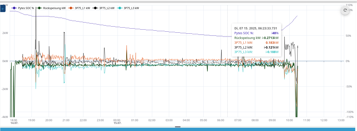

Ich habe jetzt eine Grafik gebastelt, welche die Leistungen anzeigt, gestern hatte ich ca 1.5kWh Netzbezug, obwohl der Speicher weit weg von “Entladen” oder “kritische Grenze” war. Man sieht auch das um 18:48 ein merkwürdiger Energiebezug stattgefunden hat. Könnte sein, dass da meine Frau den Kocherd (Induktion) benutzt hatte.
Fazit: also eine echte “0 Bezug” wird nur mit Inselbetrieb möglich sein. Nur regelt dann aktuell bereits um den Mittag die Anlage ab, weil der Pufferspeicher Heizung via auch der Pool genügend Energie drin hat. Ich sehe , dass auch nicht als echtes Problem, solange die Erzeugung so hoch über die Bezüge raus geht. Mal schauen wie sich das dann im Winter entwickelt.

Heute habe ich zb. gem. dem 3P75 bereits wieder 2.75kWh bezogen. Was mir mehrfach schon aufgefallen ist, dass im VRM Daten drin stehen die ich als sehr unrealistisch beurteile.
Ich habe mal noch die Skalierung tiefer gemacht, jetzt sieht man die peek etwas besser.

Den 3P75 halte ich für eine seriöse Quelle für Messdaten. Interpretiere ich die Kurven richtig?
Die grüne Kurve unten (Rückspeisung) darf die Nullinie nach oben nicht überschreiten. Das tut sich eigentlich nur ganz unwesentlich. Etwa bei 11:31 und dann bei 12:12. Ab etwa 12:20 wird mehr ins Netz eingespeist. Woher das kommt sieht man nicht. Man sieht nur, daß in diesem Bereich der SOC Anstieg langsamer wird bzw. horizontal verläuft. Es könnte sein daß der SOC zur Mittagszeit gegen 100% läuft, bzw. das Pytes BMS den Ladestrom dort reduziert weshalb das was vom MPPT kommt automatisch eingespeist wird. Danach gibt es noch mal einen kurzen SOC Anstieg bevor die Grafik aufhört. Das könnte der 100% Anschlag sein? Leider gibt es dazu keine Skala.
Die kleinen Übertretungen der Nullinie können aber eigentlich nicht die kWh täglichen Bezugs ausmachen. Kannst du vielleicht einfach mal mit der Mindesteinspeisung etwas weiter von der Nullinie wegrücken. Vielleicht -300 Watt ständige Einspeisung damit es einen deutlichen Abstand zu Null gibt?

Richtig, die grüne Linie ist die Rückspeisung in Netz und ja es kann sein, die Pytes so gegen Mittag auf die 98% gekommen sind. Die 3 rötlichen Linie sind stammen von den jeweiligen Smartmeter welche ich anstelle der alten VNB-Zähler montiert habe.

Achtung, ich hole diese Messwerte in dieser Zeit in den Iobroker. Venus holt die Werte wesentlich schneller ins System rein. Ich mache da den Wert mal kleiner und schaue was da geschieht.
Eigentlich brauchst du nur aufzeichnen wenn der Bezug positiv wird bzw. die Einspeisung unerwartet wegfällt. Vielleicht etwas davor. Also in einen Ringpuffer mit wenigen Minuten einlesen. Wenn ein Bezug auftritt, vielleicht nach der Hälfte des Puffers aufhören mit Aufzeichnen. Dann hast du die gleiche Zeit vor und nach dem Entstehen des Bezugs auf der Kurve drauf. So funktioniert auch der Trigger bei einem Oszilloskop.
Interessant wäre noch die Netzspannung weil mit deinem Verbrauch scheint das in der vorherigen Kurve ja nicht zusammenzuhängen. Aber vermutlich hast du den korrekten Augenblick des Bezugs noch gar nicht auf der Kurve aufgezeichnet. Wenn die Netzspannung plötzlich ansteigt weil in der Nachbarschaft eine Last ausgeschaltet wird, dauert es etwas, bis der Multi seine Einspeisung wieder nachgeregelt hat. Aber kWh/Tag wäre dafür dann doch etwas zuviel. Die Spannungs gibts auch vom Stromzähler. Mein ABB löst 0,1V auf während die Spannungen von den Multis nur ganze Volt haben und dabei noch unbeabsichtigte Rundungsfehler entstehen können.
Bei 2,5 kWh täglichem Bezug müsst es über 24 Stunden einen mittleren Messfehler von mehr als 100 Watt geben. Da ist doch irgendwas oberfaul. Wenn du auf der Kurve über mehrere Stunden nichts siehst, muß es kurzzeitig massiven Bezug geben. Bootet dein Cerbo gelegentlich vielleicht unbeabsichtigt neu und schaltet dabei immer einige MInuten auf Ladebezug?

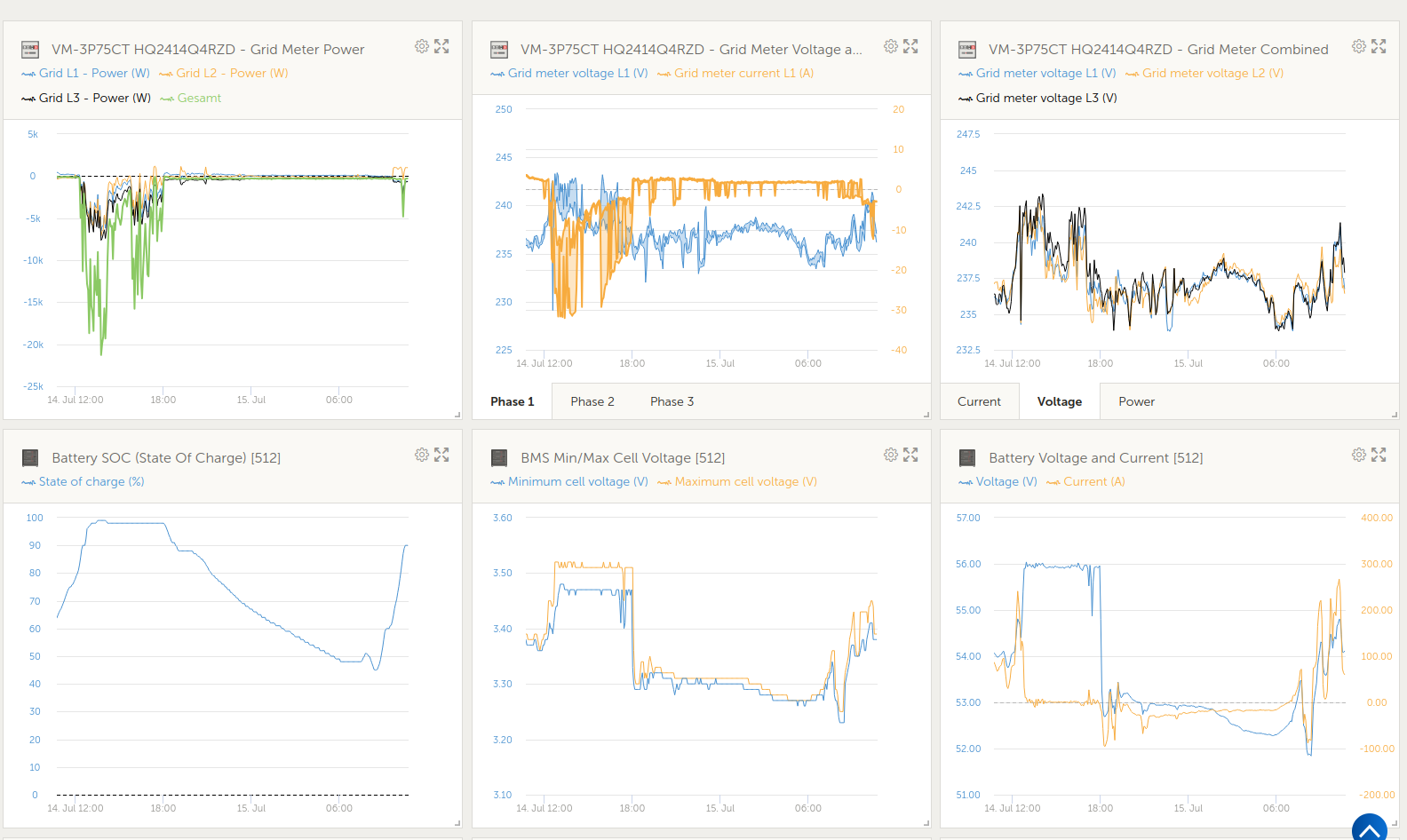

Guten Morgen zusammen.

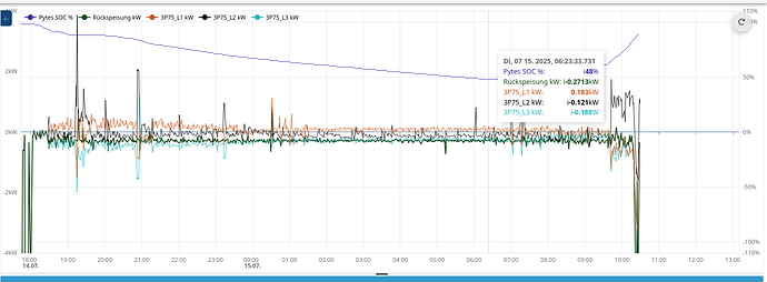

Das ist die letzte Nacht. Wenn ich eine Wärmepumpe hätte, könnte ich mir die Spitzen erklären, aber das einzige was in der Nacht gelaufen ist, ist die Regeneration und Abwasserhubanlage der Wasserenthärtung. Und gem. den Daten habe ich jetzt um 10:35 bereits wieder 1.4kWh Netzbezug gehabt.
Wenn ich mir die “Überspannung” um 14:14 mit 243.2V anschaue, wird mir da etwas anderst, jetzt ist mir auch definitiv klar, wieso meine PC Netzteile den Dienst quittiert hatten.
Ich glaube ich jage da ein Phantom, aber irgendwie stört mich das ganze ja schon, zumal ich jetzt weiss, dass es möglich sein sollte. Es geht definitiv der ganze Netzbezug vom ganzen Haus über den VM-3P75 und die MP-2.
Edit: jetzt habe ich gerade noch das Log-file von meinem Raspberry Pi kontrolliert und da steht ausser einem regelmässigen suchen nach Update (02:05 Uhr) und das nicht auffinden eines WLAN-Chip nichts drin, also sicher keine automatischen reboot-Aktionen.
Nein, das scheint tatsächlich etwas zu sein. Vermutlich stimmt der Bezug vom 3P75 mit dem überein, was dein amtlich-eidgenösischer Stromzähler auch anzeigt?

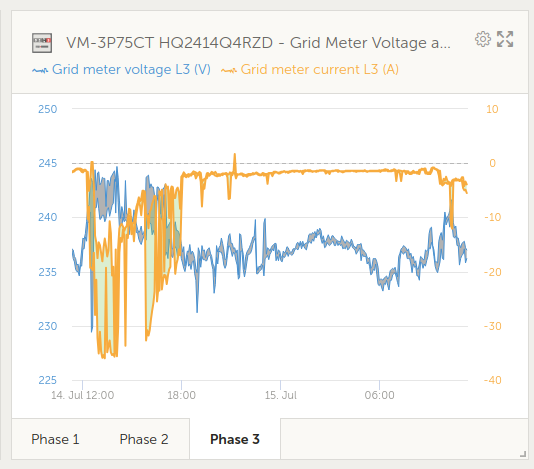

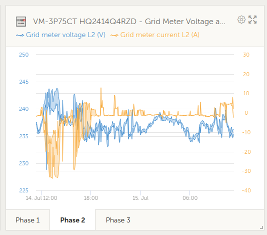

In den VRM Diagrammen, erste Reihe Mitte, sieht man daß der Strom von L1 über lange Zeit etwa ein Ampere Bezug hat. Das sind 230V * 1Amp = 230Watt/h. Das über vielleicht 8 Stunden macht deine 1-2 kWh Bezug.
Du musst rauskriegen woher dieser Strom kommt. Als erstes würde ich den angezeigten Strom vom Zähler mit einer Strommesszange kontrollieren. Er liegt ja über viele Stunden ständig an, so daß man ihn sofort sehen muß.
Dann die Strommesszange direkt am Multi ob dort das Gleiche angezeigt wird. Die Spannung schwankt mit über 10 Volt bei Belastung ja auch relativ stark. Vielleicht passt irgendwo in deiner Installation etwas mit dem Nullleiter oder der Erdung nicht so daß sich der Sternpunkt in deinem Netz verschiebt was der Multiplus vielleicht gar nicht mitkriegt?

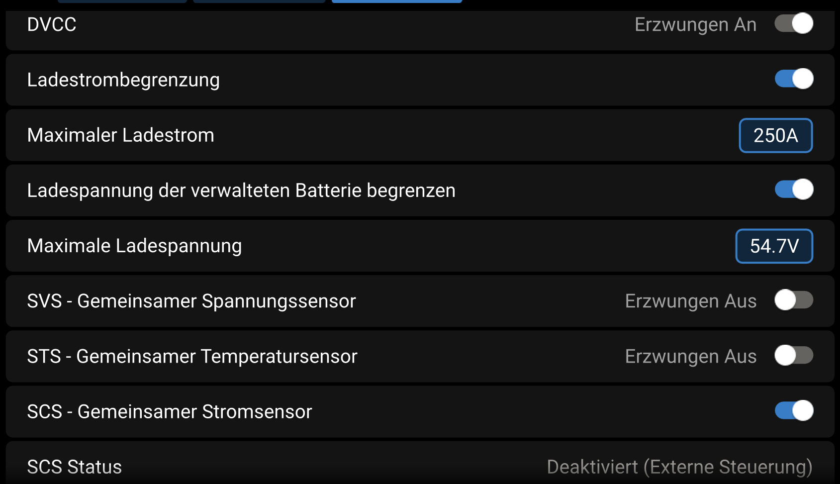

Was mir noch aufgefallen ist : Du solltest die Akkuspannung (max) etwas kleiner einstellen..
bei Dir hat mindestens eine Zelle über Stunden mehr als 3,5 V … dass sollte man vermeiden.
Auch nicht ganz, der 3P75 zeigt eher zu hohe Leistungswerte an, intressanterweise sind die Stromwerte relativ nahe am VNB Ensor-Zähler dran. Wobei der VNB-Zähler eben auch sehr träge ist und vermutlich nicht die ganz aktuellen Werte auf dem Display anzeigt.
habe ich korrigiert, wobei ich die Werte eigentlich aus eine Pytes Dokument übernommen habe, aber das ist schon beinahe ein Jahr her, da kann sich sicher irgendwas verändert haben.
hier sind noch die VM L2 und L3
wieder über die letzten 24h.
Ich gehe jetzt mal in de Keller und schauen mal ob ich irgendwo eine lose N-Klemme oder so finde. Am Donnerstag kommt der EL-Inst nochmals vorbei und macht die letzten Isolationmessungen, vieleicht findet der ja irgendwo noch was.
