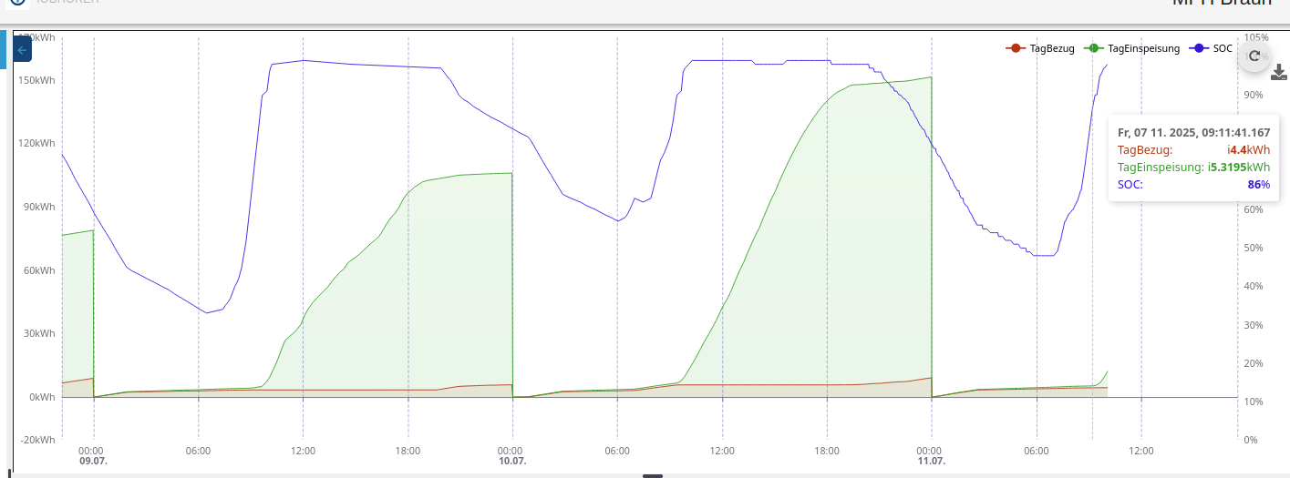

Das Ziehl Gerät wird auch nicht ganz günstig sein. Ich hoffe man sieht das ganze so etwas besser, grünn ist Rückspeisung, rot ist Bezug (jeweils in kWh) und blau ist der SOC. Das merkwürdige für mich ist eben, dass regelmässig, jede Nacht, von 00.00-03.00 der Bezug vorhanden ist und danach nur noch marginal zu nimmt. Aktuell ist mir auch kein Verbraucher oder unerlaubter Bezug bekannt, der in dieser Zeit eingeschaltet wäre.
Ich versuche mal noch die aktuelle verbrauchsleistung Leistung in die Grafik einzufügen. Wie gesagt mein VNB hat sicher Freude wenn er mir auch etwas verrechnen kann, und nicht nur bezahlen muss. Auch klar ist, dass ich einfach die Anschlusssicherungen entfernen könnte und dann autonom bin, aber jeden Tag rein und raus mag ich nicht.

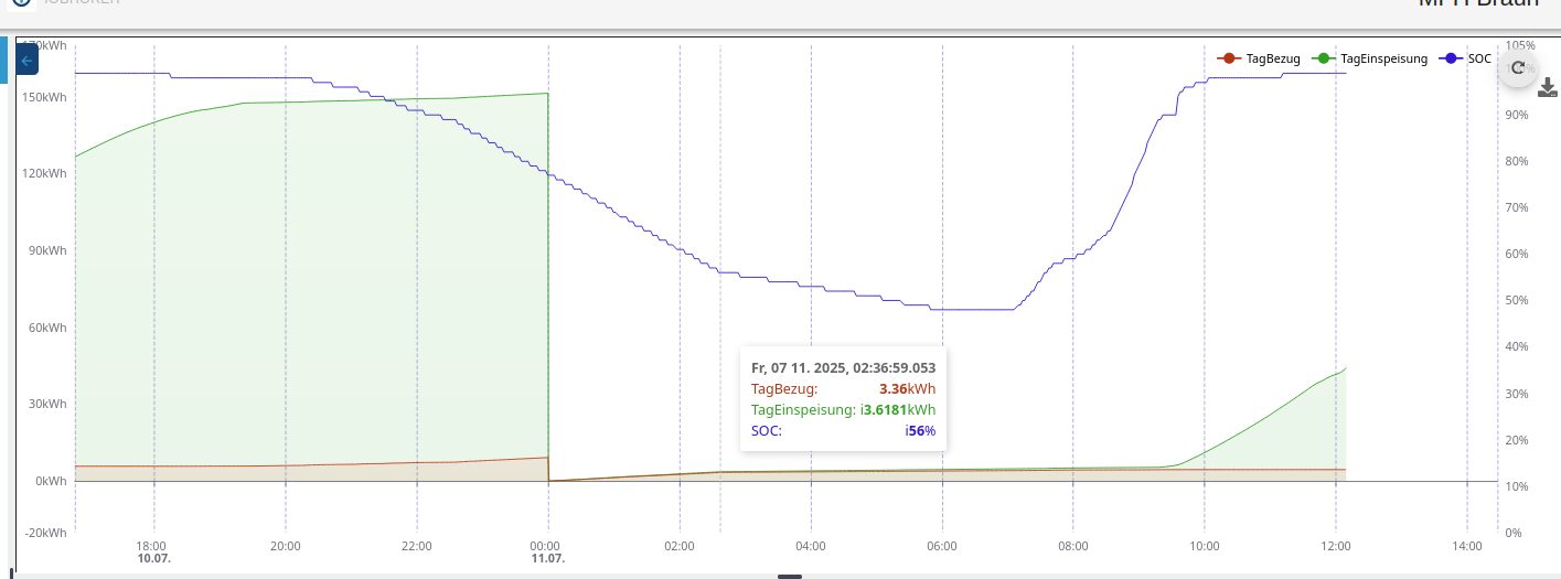

Das der Raspi in dieser Zeit neu startet glaube ich nicht den der läuft sehr stabil und eigentlich sehe ich da auch keine boot-Zyklen in den Protokollen drin.
Woher hast du denn die Daten für den Bezug? Sicher nicht von deinem Stromzähler weil der zählt nicht gleichzeitig vor und zurück sondern immer nur hintereinander. Falls das der Wert vom Multiplus OUT ist, handelt es sich um gerechnete Verluste und nicht gemessene Werte.
Warum hört die Einspeisung um 0 Uhr schlagartig auf und damit auch dein “Eigenverbrauch”?
Er SOC nimmt von 22 bis 2 Uhr relativ konstant ab was eher für eine konstante Akkulast und keine plötzliche Abschaltung der Einspeisung um 0 Uhr spricht. Erst um halb drei wird die Steigung flacher was auf einen kleineren Eigenverbrauch hinweist.
Edit: Sorry - die Kurven zeigen die kWh nicht die kW. Kannst du die Leistungen anstelle er Arbeit darstellen?
Wie kommt es, daß du schon früh morgens einspeist wo dein Akku noch keine 100% hat? Steuerst du das von Hand ?

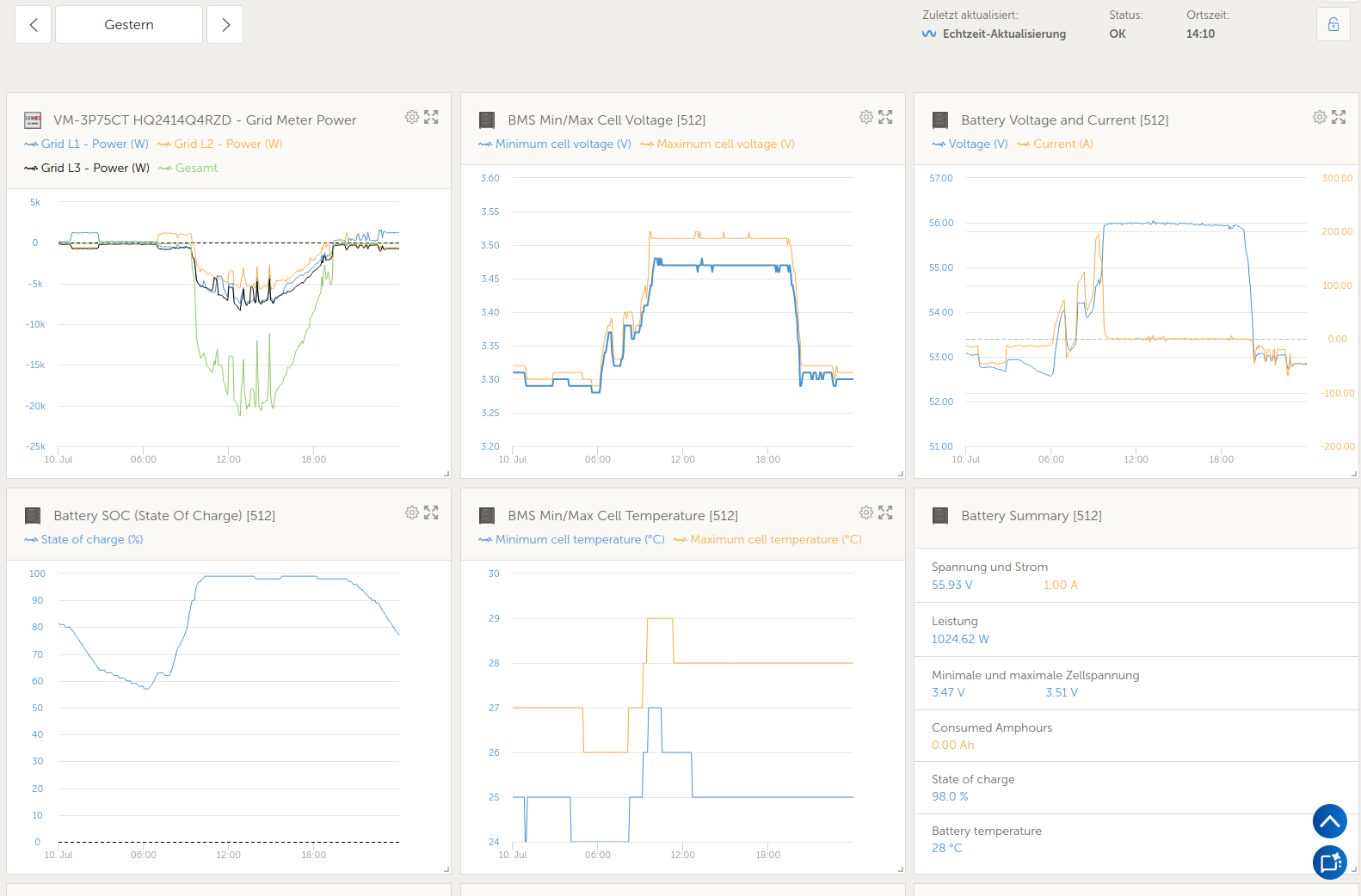

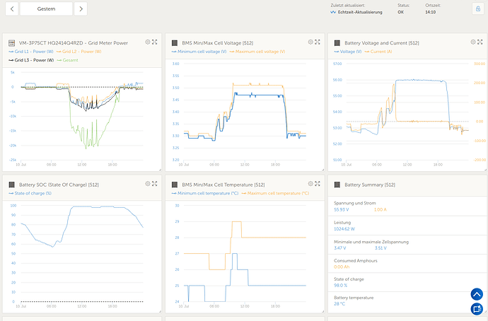

Richtig im VRM gibt es ja so schöne Wiget die einem einiges Anzeigen:
und da gibt es tatsächlich auf dem L1 ein Verbraucher der meisten um 2.40-03.00 ausschaltet.
Das kann eigentlich nur mein Heizelement im Pufferspeicher sein, da muss ich ein Fehler in der Verknüpfung haben. Das muss ich anschauen und beheben ist ja wohl etwas doof was ich da gemacht habe, wenn die Schaltuhr nicht richtig arbeitet.
