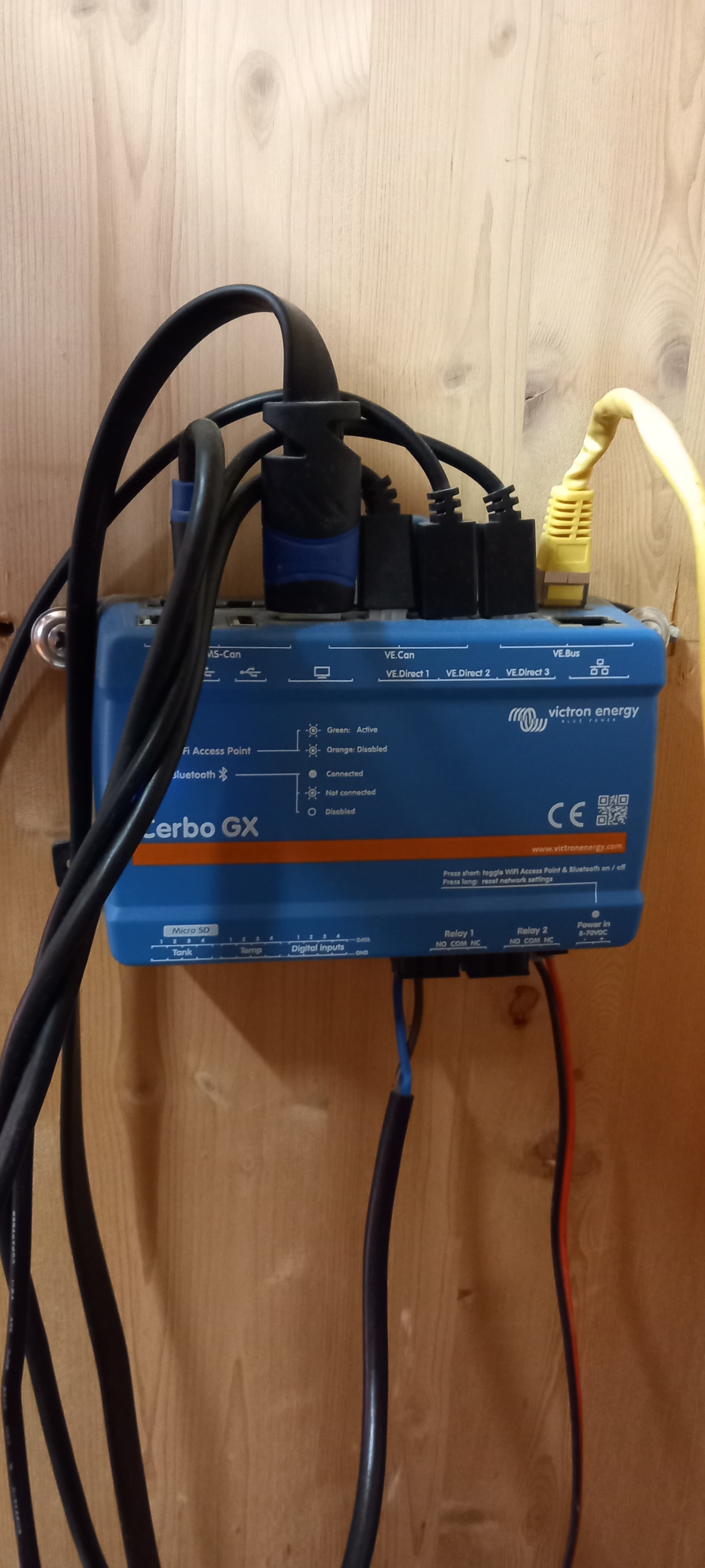

Der Generator ist mit 2 Pins an den Cerbo gx Relais1 angeschlossen
Folge der Generator wir zb mit der App gestartet der Stromkreis wird geschlossen und der Motor läuft.

Der Hyundai DHY8600SE wird nach der Bedienungsanleitung über einen Schließer-Kontakt ferngestartet, genau das macht das Relais 1 im Cerbo.
Wenn der Generator dabei nicht anspringt solltest du mal den Stecker von Relais 1 abziehen und zum Test die beiden Kabel überbrücken.
Der Generator muss dann anspringen.

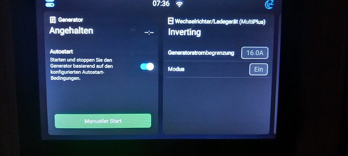

Und du kannst deutlich höher auf dem Multicontrol als die 16A gehen.

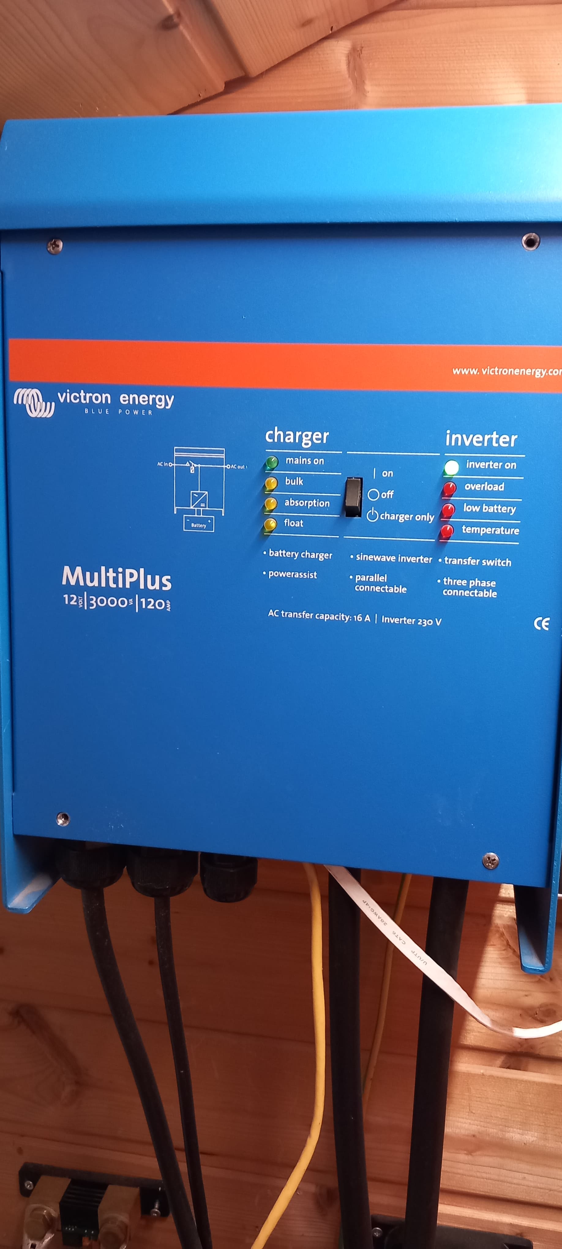

Der Multiplus hat dafür einen Ausgang für die Starterbatterie oder du nimmst was aus dem KFZ Bereich.
