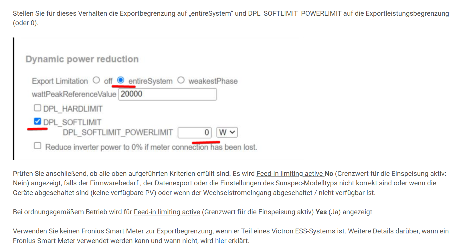

Es gab irgend wo eine Anleitung den Fronius Symo in ein ESS ein zu binden mit Null Einspeisung.
Ich finde die leider nicht wieder wäre Froh wenn Ihr mir noch einmal helfen würdet
denke du meinst das hier:
https://www.victronenergy.de/media/pg/Energy_Storage_System/de/configuration.html#UUID-42f56b22-76b3-0c69-57c2-3e54b2e0df4e
Was da aber noch fehlt, ist, dass du den Fronius in den MG50-Netzprofilmodus setzen musst.
Das geht nur über das Installateur-Menu am WR, soll dir dir Installateur dann am besten gleich einstellen.

Hier ist doch alles beschrieben:
https://www.victronenergy.com/live/ac_coupling:fronius

Was ist falsch oder wo suche ich falsch wenn ich das DNO Menü nicht finde
Auf deinem ersten Screenshot Menü links ganz unten. :wink:
Da kommst du aber unter Umständen nur mit Installateur-Zugang rein.
