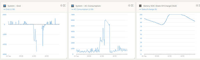

En fonctionnement normal ça donne ça:
Le fonctionnement anormal est le suivant :
Quand les batteries sont à 100%, de manière assez aléatoire, le multiplus perd le réseau. Etant branché sur AC IN, cela met le système victron en “pause”, et la lecture de la puissance fournie par les onduleurs passe en consommation. Au bout d’un moment ça refonctionne normalement.
On peut le voir sur ces graphes :
Au départ j’ai pensé que ça pouvait venir de la sonde de courant, je l’ai déplacée, je l’ai changé mais ça ne change rien. j’ai baissé les tension de charge du multiplus, ça ne change rien non plus.
