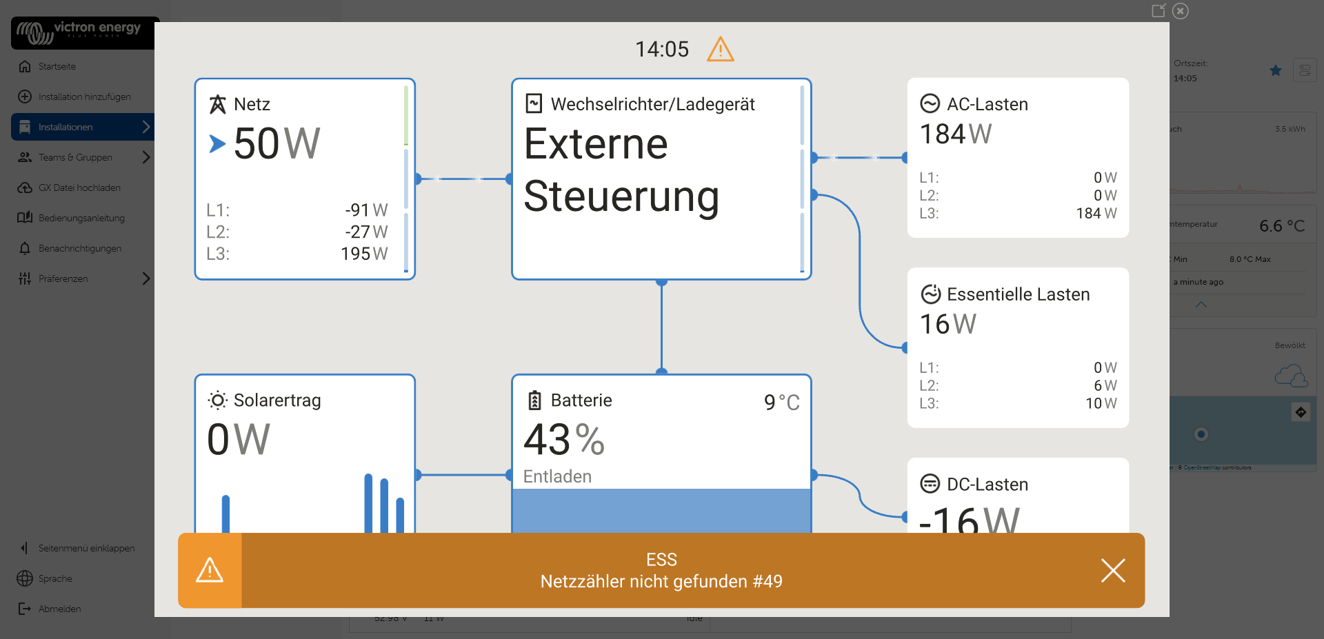

Hallo zusammen,
Kann jemand etwas dazu sagen ? Muß ich den EM24 tauschen ?
Fehlermeldung: „#49 Netzzähler nicht gefunden.“
Das kommt alle paar Tage.

Hatte heute selber den gleichen Fehler.
Was ich gesehen hab, bzw. was vielleicht zu dem Fehler geführt hat:
In der Geräteliste war mein MP2 (mit der VRM Instanz 289) plötzlich nicht mehr “vorhanden”, dafür gab es einen MP2 mit der VRM Instanz 288. Ich habe daraufhin das Gerät gelöscht. Das System lief bis dahin ohne Probleme.
Nach dem Löschen des nicht mehr erkannten MP2 aus der Geräteliste war aber Plötzlich der Netzzähler weg mit o.g. Fehlermeldung. Ich sehe dabei am zugehörigen RS285<>USB Adapter, dass einfach keine Kommunikation mehr stattfindet. Weder Tx noch Rx blinkt. Also den Adapter ausgesteckt und wieder eingesteckt, aber nichts passiert.
Daraufhin hab ich das System (VenusOS) neu gestartet, - geht immer noch nicht.
Erst ein Downgrade auf die VenusOS Version 3.52 und der dazugehörige Neustart löste das Problem sofort.
Ist es vielleicht ein Bug in der neuen Version?
