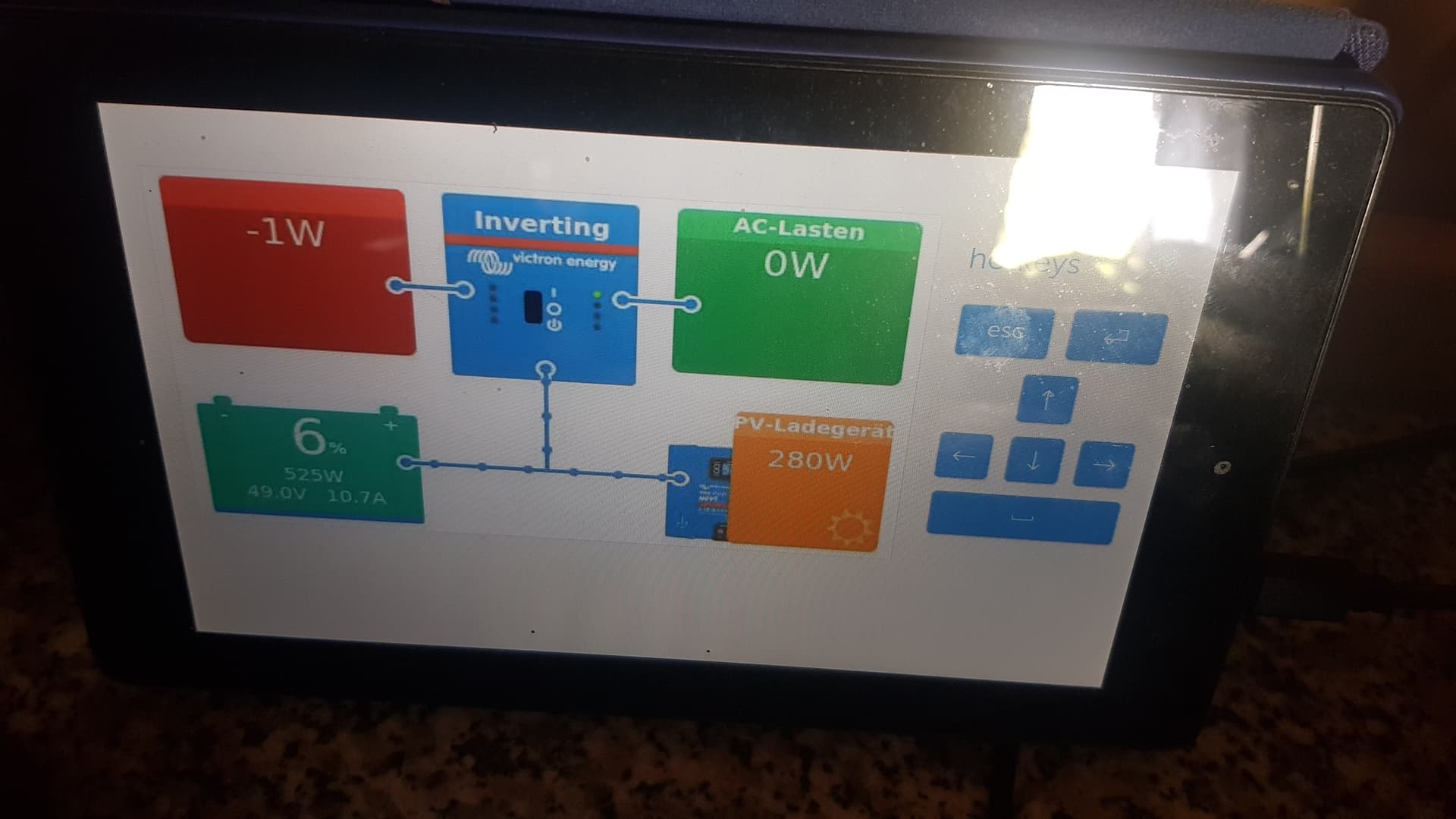

Die Anlage ..ein MP2 3000 nebst 4 PV Wechselrichter und ein 50kwh DIY Akku. Hat im Sommer zur vollsten Zufriedenheit funktioniert, dann vor 3 Tagen habe ich das Netz zugeschaltet und 3 Parameter gesetzt für die Zuschaltung vom Netz. SOC kleiner 6% Spannung kleiner 47V . und ein Kriterium zur Abschaltung des Netz. Und was macht der MP2? er pumpt das bischen Solarstrom raus ins Netz, es hat nun 3 Tage tadellos funktioniert , nun sowas… völlig unkontrolliert, rein und raus.. Bezug und Abgabe aus dem Netz. Foto reiche ich nach.

Edit: Auf dem nachgereichten Bild sieht es nicht aus als hättest Du ein Smartmeter im Einsatz. Wo sind die Lasten und wo die PV-Wechserichter. Kannst Du bitte dein System skizzieren.
kein smartmeter, mp2 ist netzseriel geschaltet, also Lasten sind nach dem MP2 ebenso die PV wechselrichter. ESS wir auf dem GX Display angezeigt obwohl ich den Assistenten nicht installiert hab. Es hat 3 Tage funktioniert.

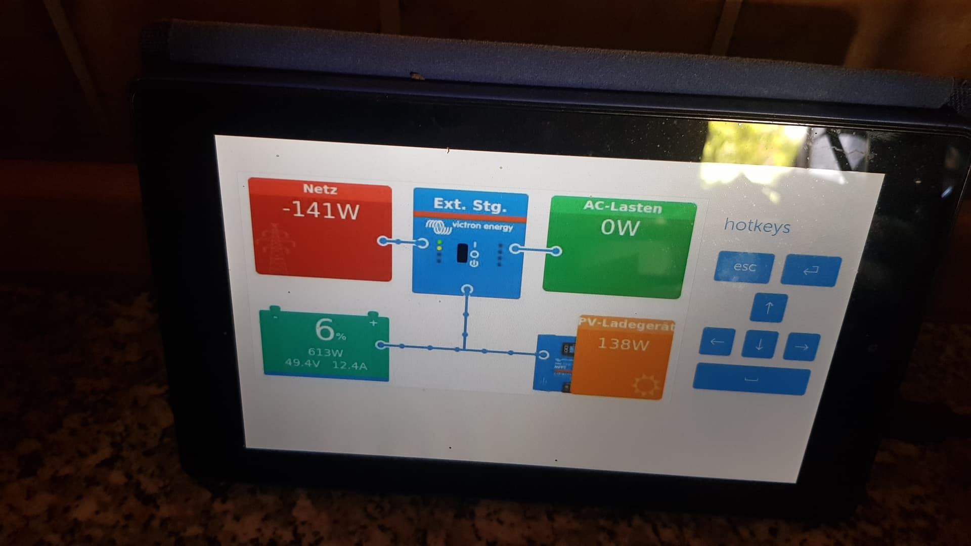

so hab jetzt den victron energiemeter installiert. Ja . das muss man erst mal wissen, der ist auf Phase 1 auch einphasig zu betreiben. Wieder etwas was mich erstaunt, sobald man das Gerät am ve Bus einsteckt haut es alles runter.. für mich ein nogo aber gut. Bisher taucht das Gerät nur bei connect auf. gleich auf 1.8 firmware aktualisiert. und nun?
Das ESS konfigurieren…
. es funktioniert im Moment. Nächste Baustelle ist Umstellung auf Rückwärtsbetrieb in Netzparallelbetrieb. Noch ein Problem. Ich habe ein Netzausfall Fehler mit Zeitstempel in der Zukunft. Wenn ich den versuche zu löschen , kommt er immer wieder. Welches Gerät kann da nicht zeitsyncron sein?

Du erzeugst 280 W , 525 W gehen in den Akku, und ins Netz gehen 1 W… Lasten hast Du keine ?

Es funktioniert ja nun soweit alles…auch ohne ESS.. das unkontrollierte Einspeisen ist weg. Nun noch ..als nächstes den Ausgang zumachen .. und netzparallel anschließen..aber dazu muss ich wohl umverkabeln. .oder den Netztrennschalter umsetzen…alles nicht so einfach…
