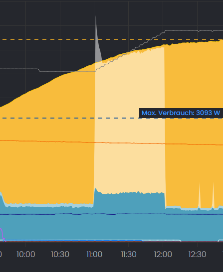

Das zeitversetzte/netzdienliche Laden ab 11.00Uhr geht auch:
Ich wünsche mir da zwar eine intelligentere Steuerung, die abhängig von der Solar Prognose und dem Akkustand die Ladung graduell startet, sodass der Solarertrag über den Mittag “oben” abgeschnitten wird und nicht ab 11.00 einfach Vollgas lädt, bis der Akku voll ist, aber das kann ja noch kommen.

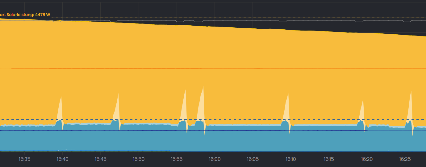

Allerdings gibt es noch ein Problem, wenn der SolarManager den Akku anweist, die Füße still zu halten, also nicht zu laden.
Es gibt eine ständige Entladung von ca. 60-100W, obwohl der Akku eigentlich nichts machen sollte (kleine hellblaue Fläche über der dunkelblauen):
Laut SolarManager liegt das am Victron System.
Die dauerhafte leichte Entladung führt dann zu ständiger Beladung, sobald der Akkustand etwas abnimmt (siehe Akkustand graue Linie oben). Weiß jemand, durch was das im Victron System verursacht wird?

Da frage ich mich spontan, warum der Akkustand überhaupt abnimmt, also warum zusätzlich zu den, von der 3-4kW PV-Produktion bereits abgedeckten Lasten, weiterer Leistungsbedarf bestand. Springt bei Dir irgendwas (un)regelmässig an, was Deinen Verbrauch zu diesem Zeitpunkt kurz (für die Dauer des hellgelben Spitzen) über Deine PV-Leistung von 3-4kW steigert? Ne alte Zirkulationspumpe, (Brauchwasser-)Wärmepumpe oder anderer starker Verbraucher der irgendwal relativ regelmässig macht? (Verbraucher an AC-Lasten und essentielle Lasten mitbedenken, je nach Einstellung “Eigenverbrauch aus Batterie” in “Einstellungen-System-Setup-ESS” → “alle Systemlasten”/”nur kritische Lasten”).
