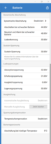

Die neuen Geräte werden nicht mehr mit VEConfigure programmiert (falsches Bussystem) sondern nur noch über VictronConnect. Es wurde der entsprechende VE Adapter für USB verwendet.
Ich habe mehr Erfahrung mit VEConfigure und da bei VictronConnect die Paramter anders heisen bzw. neue Paramter da sind füge ich mal die Config hier ein - vielleicht ist da ja doch ein Fehler zu erkennnen.
Unsicher bin ich mir zB. bei dem Paramter “Ladeerkennung”
Du hast ein 2 Draht BMS eingestellt. Das ist nicht korrekt. Stell da mal auf “Fernbedienung Ein/Aus”. Dann sollte es gehen.

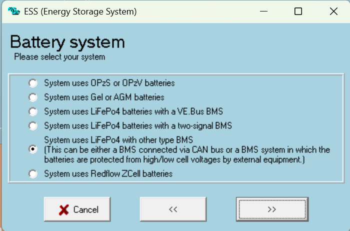

Im VEBusConfig war es im ESS Assistent immer “Anderes (2-Draht-BMS)” - oder so ähnlich.
2 Draht BMS ist immer falsch. Hier wird nur “an” oder “aus” signalisiert. Zumindest wenn man mit CAN Bus BMS arbeitet. Das sollte so auch nie richtig funktioniert haben bzw irgendwelches Fehlverhalten auslösen.
Sie haben tatsächlich schon wieder recht, meine Erinnerung hat mich betrogen.
Hier aus dem Setup wie ich das üblich bei den Victron Multiplus (normal ohne RS) einstelle
