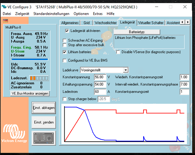

mein System besteht aus 3 Victron Multiplus 2 48V 5000 70/50 die im 3 Phasenverbund laufen. Wenn ich ESS im Assistenten deaktiviere kann ich so pro Wechselrichter 70A Ladeleistung (ca. 4000W) in die Akkus vom Netz bringen (in Summe so 12kW).
Sobald ich jedoch den ESS Assistenten aktiviere/konfiguriere beschränkt das System die Ladeleistung pro Phase auf ca. 2kW. Gibt es einen Parameter der die Ladeleistung beim ESS beschränkt oder ist das so beabsichtigt?
Im ESS Menü (Konsole) ist das begrenzen aus und unter DVCC ist auch keine Beschränkung drin.

Hi,
so wie ich das verstehe habe ich alle ausgeschalte oder den Wert ausstreichend hoch gestellt. Ohne ESS geht es ja :wink:
Eingangsstrombegrenzung ist auf 32A
Ladestrom ist 60A
Wechselrichter Leistung begrenzen ESS (Konsole) ist aus
DVCC Ladestrombegrenzung ist auch aus

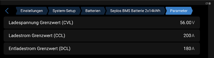

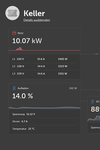

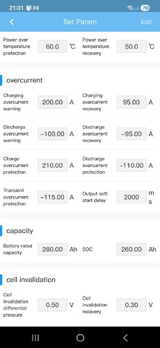

hab die Lösung gefunden. So wie es scheint wenn ESS als Assistent konfiguriert ist wird auch auf das BMS des Akkupacks zurückgegriffen. Nachdem ich dem Master vom SEPLOS BMS auf 200A CCL umgestellt habe kann ich nun mit 3,3kW bei 60A DC pro Wechselrichter laden.
Hier mal bei 60A Ladeleistung
Das habe ich im SEPLOS BMS Master geändert
Natürlich ist das nicht so toll im Master auf 200A zu gehen da dort die Beschränkung nun aufgehoben ist. Hat da jemand eine Idee wie es sinnvoll zu konfigurieren ist?
Ich vermute stark dass ohne ESS also ohne externe Kontrolle durch das GX die BMS Beschränkung ignoriert wird.

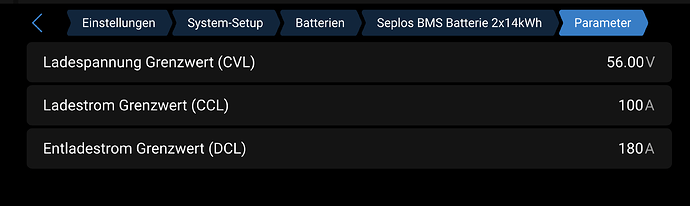

Was sagen denn die CCL DCL Limits des BMS?
… hat sich wohl gerade überschnitten :joy::+1:
thx… ja hat sich überschnitten. So wie es aussieht regelt Victron die Werte vom BMS sobald der ESS im Assistenten konfiguriert wurde. Leider habe ich 8 Akkus und dann müsste ich später wenn ich mein System um nochmal 6WR erweitere auf 600A stellen. Das ist auch für eine 280Ah Akku etwas viel denn denn brennen die Sicherungen(400A) intern durch. Ich mache mal morgen nochmal eine Frage auf zu dem Thema… Vielleicht gibt es eine Intelligentere Lösung als mein :joy: Hab noch vor 6 weiter WR 5000 zu installieren um so 36kW Leistung aus dem Netz ziehen oder einspeisen zu können.
hallo,
der master summiert die maximalen ladestroeme der einzeln akkus, wenn das bei dir nicht funktioniert, dann stimmt da etwas nicht.
