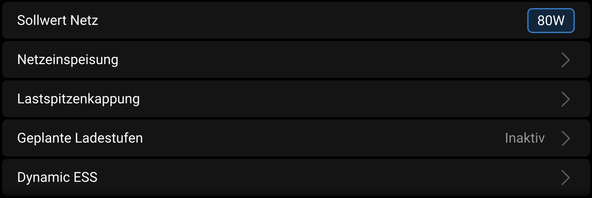

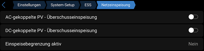

Wirklich? Das kommt mir seltsam vor. Bei mir wird die Überschussverwendung durch die Einstellungen im ESS Dialog der Konsole eingestellt, und das funktioniert allerbestens. “Battery Life” hat damit nichts zu tun.

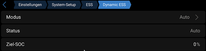

Mit Node-Red und dem DESS habe ich schon experimentiert, bin aber noch nicht wirklich durchgestiegen :-/

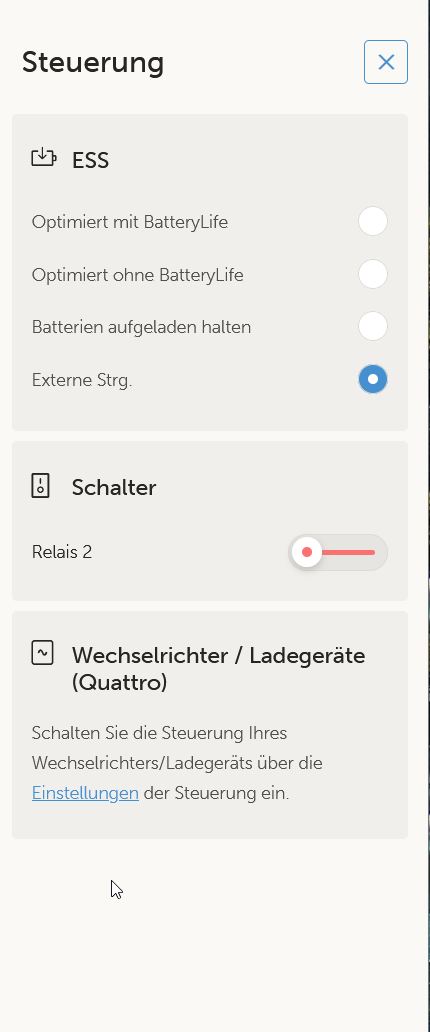

Gerade nochmal über’S VRM-Portal von “ESS Optimiert mit Battery Life” auf “Externe Strg.” umgestellt, dann verschiwindet auch der Schieberegler vom DESS
Warum stellst Du nicht um auf “ESS optimiert ohne Battery Life”?

  1. Danke an @TomBerger : “Optimiert ohne Batterie Life” hatte ich falsch interpretiert, das brachte die wesentlichste Änderung bei meinem DESS
  2. Ich war zu ungeduldig: Man sollte dem System auch die Gelegenheit geben über ein paar Stunden auszuwerten und zu regeln. Nach 2 Tagen lädt er zur richtigen Zeit und in einer nachvollziehbaren Menge :smiling_face_with_sunglasses:
  3. @HolgerBle : DESS Regelt soweit auch, ohne die Wechselrichter “zu kennen”. Aber das möchte ich auf jeden Fall noch ergänzen (mit Prio 2 bei mir :wink: ) um es sauber dargestellt zu bekommen.
