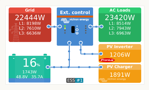

hier ein snap von der Remote Konsole:

hallo,
wenn deine bhkws gerade 20 kW einspeisen, dann ist dein netzbezug definitiv zu hoch. hast du die vor dem victron-smart-meter angeschlossen?
wenn dein netzzaehler keine einspeisung erkennt, wird das system den akku auch nicht laden, auch dann nicht, wenn du einen zaehler fuer das bhkw einbaust!
