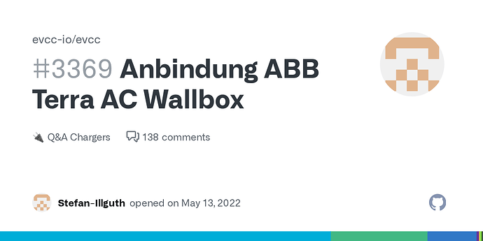

schau mal hier:
Ich würde auf alle Fälle empfehlen EVCC einzusetzen, Du brauchst ja auch eine Steuermöglichkeit um im Sommer nur mit PV-Strom zu laden
Danke, schaue mir das mal an!
