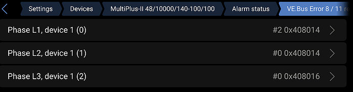

Fehler im neuen GUI v2 anzeigt unter Settings / Devices / Multiplus-II 48/10000/140-100/100 / Alarm status / VE. Bus Error 8/11 report (Error 8 oder Error 11)
Phase L1, device 1 (0) - #2 0x408014
Phase L2, device 1 (1) - #0 0x408014
Phase L3, device 1 (2) - #0 0x408016
Es geht um folgende Zeile Siehe Bild oben
** Fehler #2 - Phase L1, device 1 (0) #2 0x408014**
#2 ist der Fehler → VE.Bus Error Codes [Victron Energy]
Error 2 - New and old type MK2 protocol mixed in the system
This should never happen, contact Victron service.
Recovery: auto-restart once the error is gone.
Problem: Der Fehler passiert beim Netzparalellen Betrieb wenn der Sync stattfindet zum Netz, es passiert kein Sync, Relais schalten durch, spiel beginnt von vorne

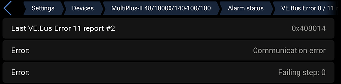

Unterpunkte bei Auswahl der Menüs
Last VE.Bus Error 11 Report #2 0x408014
Error: Communication error
Error: Failing Step: 0
Last VE.Bus Error 11 Report #0 0x408014
Last VE.Bus Error 11 Report #0 0x408016
Error: BF safety test OK
