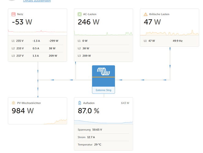

ich habe gestern meine Anlage in Betrieb nehmen lassen. Der Multiplus II 48/5000 GX hängt an einer Pylontech US5000.
Der MP2 hängt nach dem EM540 parallel auf L1. Als PV Inverter habe ich einen HMS-2000-4T, die OpenDTU wird vom MP2 GX problemlos ausgelesen. Anbei das Bild zum besseren Verständnis.
Nun möchte ich verhindern, dass der MP2 bei Zuschalten von Großverbrauchern seine maximale Leistung auf L1 ausgibt um den SollwertNetz auf 0W zu halten. Wie kann ich die aus dem Akku invertierte Leistung auf beispielsweise 1500W limitieren?
Ich habe einen ähnlichen Thread gefunden, bin mir aber sehr unsicher..
Vielen Dank für eure Hilfe, ich bin absoluter Neuling, begeistere mich aber sehr für die neue Spielwiese.
Du kannst im GX unter ESS Einstellungen die maximale Inverter Leistung eintragen.
Für die PV solltest du evtl. Eine bessere Mess-Lösung in Erwägung ziehen, die DTU fragt die Wechselrichter sehr langsam ab, das wird zu nicht sonderlich genauen Berechnungen des Verbrauchs führen.
