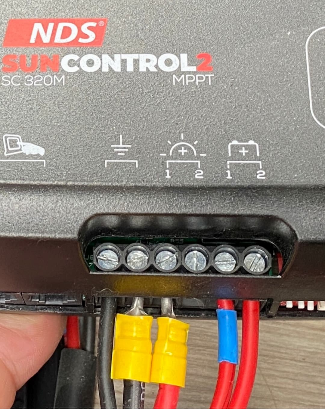

Klemmen von links nach rechts sind: PE-PE-PV1-PV2-Bat1-Bat2
Die PV Kabel sind an PE und PV1 angeschlossen. Falls der Grund für das zusätzliche Panel eine zu geringe PV Ausbeute war, dann wird dies der Grund sein
