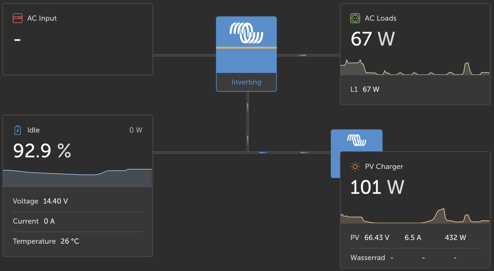

Grade wenn die Sonne voll scheint, der Akku voll ist und ich last verbrauche. Auf dem Video im Anhang sieht man schön, wie der MPPT Leistung bringt, aber dann relativ schnell aufgrund von der Zellspannung wieder den Ladestrom runter nimmt. Ist ja auch erstmal richtig.
Aber Theoretisch muss der MPPT den Strom doch so hoch halten, das der Wechselrichter von der PV versorgt wird und der Überschuss noch in die Batterie geht.
Das Daly BMS ist mit der USB Schnittstelle angebunden und funktioniert auch soweit, das der Ladestrom gedrosselt wird, wenn der Akku voll ist oder zu warm wird. Hierbei wird aber die Last immer aussen vor gelassen, was eigentlich nicht so sollte.
Anbei auch einmal ein paar Bilder, wie ich das DVCC eingestellt habe.

Habe die grenze jetzt mal auf 14,4V gestellt, seit dem Funktioniert das mit dem PV-direktverbrauch sehr gut. Jetzt sind nur 2 Probleme aufgetreten:
- Wenn der Akku zu warm wird, drosselt der Laderegler runter und ich ziehe wieder Strom aus dem Akku, obwohl genug Sonne da wäre.
- Dadurch, das ich nicht mehr auf die 14,5V Lade setzt das BMS den SoC nicht mehr auf 100% zurück, wenn der Akku voll ist. Das wäre zu beheben, wenn ich im BMS die Überspannung auf 14,4V anstatt auf 14,6V setze. Dann kommt aber auch leider viel zu oft die Fehlermeldung mit Überspannung.
Gibt es hierfür irgendwelche noch Lösungen?
