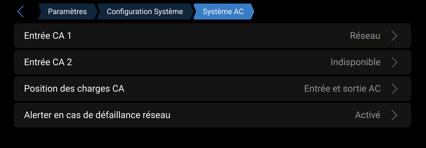

Quelqu’un connait-il l’astuce pour désactiver l’alarme Grid Lost et uniquement celle-ci?
Je ne parle pas de l’alarme sonore car c’est déjà fait. :wink:
En effet, lors de microcoupures nocturnes ou coupure manuelle du Grid nous recevons ces alertes dans le VRM et sur le Cerbo et tant que le Grid n’est pas refonctionnel l’alarme perdure même après suppression de la notification.
Merci pour votre aide.
c’est dans le gx dans les paramètres généraux il y a l’alarme perte réseau qui peut être desactivé
Merci pour ton retour, mais je ne trouve rien dans ce sens, Sous General tu peux juste désactiver Audible Alarm, ce qui est déjà fait car sinon réveil en sursaut la nuit :rofl:
Par contre si tu vas dans le Multi toujours depuis le Cerbo tu trouves Alarm Setup mais rien sur Lost Grid

effectivement ça a changé de place :slight_smile:
Merci @Roumano mais nous n’utilisons pas MQTT
ok super merci @thierry_cortassa :grinning_face:
