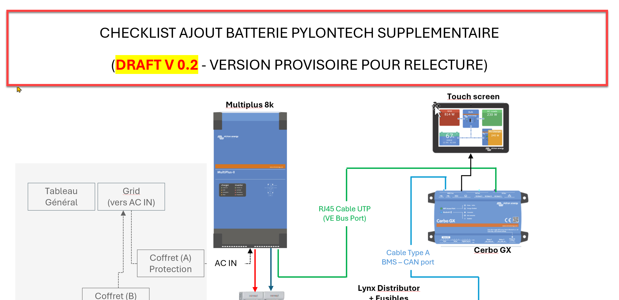

J’ai un Multiplus II 48/8000 + CerboGX + US5000. (panneaux + micro-onduleurs Solenso, pour info).
Je redémarre mon projet d’ajouter une 2° batterie (à terme une 3°). J’ai évacué mes questions initiales de dimensionnement de câbles et de fusibles/disjoncteurs (grâce au forum).
Le système est en mode ESS avec revente de surplus.
:backhand_index_pointing_right: Je voudrais préparer une checklist pour qu’il n’y ait pas d’erreur. J’ai donc parcouru la littérature Victron et autres, et j’y lis beaucoup de choses différentes - pas toujours cohérentes.
:backhand_index_pointing_right: J’aimerais vous soumettre la liste suivante (pour avis, pour commenter, compléter, améliorer) car j’ai vu pas mal de questions sur le sujet, mais pas vraiment de solution claire. Je remettrai le document à jour en fonction de vos remarques, et le mettrai à disposition de tous quand il sera validé.
Au vu du nombre de questions ici et là, j’ai l’impression que ça pourrait être utile à certains…
Version modifiée le 02/08/2025 V.02
Le doc pour lecture est ici Protocole ajout 2° batterie Pylontech V0.2.pdf (254,5 Ko)
Un point tout particulier à vérifier dans les points 4 et 5 (équilibrage). Je ne suis pas sûr que les batteries s’équilibrent seules sur la durée… j’espère qu’on pourra simplifier.
Merci infiniment pour vos retours constructifs et bienveillants

Dans ta notice, il serait préférable de mettre en marche la batterie AVANT d’allumer le multiplus.
Il faudrait éteindre le multiplus AVANT d’éteindre la batterie

Je n’ai pas de “chargeur externe” et j’avais pensé charger la nouvelle batterie avec le système directement.
Que se passe t’il si on connecte les 2 batteries par exemple : une avec 50% et l’autre avec 75%. Finiront elles par se gérer (j’ai cru comprendre que le BMS devait s’en charger)
Merci de votre contribution @Cesricr2
J’ai modifié le document en conséquence (+ quelques ajoûts). https://community.victronenergy.com/uploads/short-url/o2wC7IV4pttNLp8PFB4OI3of4vA.pdf
N’hésitez pas à faire d’autres remarques ou commentaires :blush:
