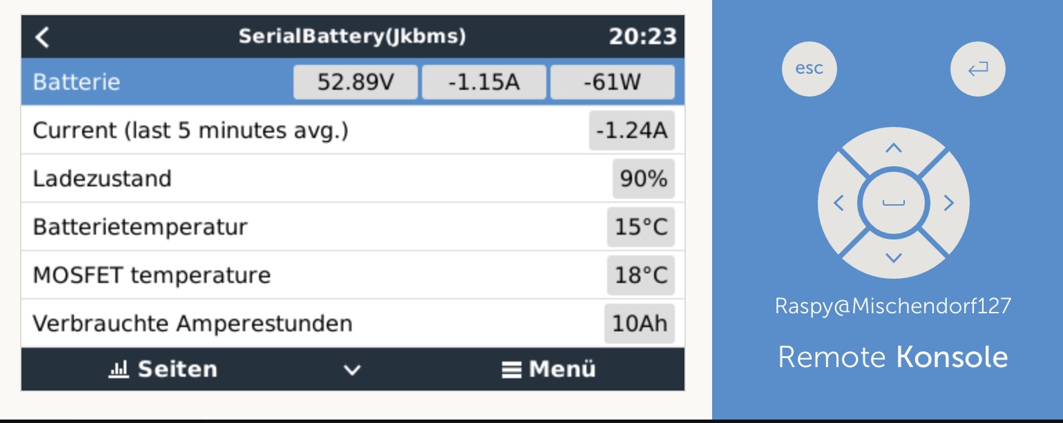

In der „Neuen" Version scheint das so nicht mehr so zu sein:
Wenn man die Batterie auswählt, die man beobachten will, so ist das Menue anders aufgebaut.
Ich vermisse hier den Punkt „MOSFET temperature“ gleichbedeutend mit Temperatur/Belastung des BMS und noch viel wichtiger „Cell Voltages“:

So sieht es aus wenn man in der alten Ansicht in der Geräteliste eine Batterie auswählt
Wenn man jetzt zb die blau markierte Batterie auswählt bekommt man die Folgen Auswahlpunkt präsentiert:
Wenn man mit der Pfeiltaste runterscrollt folgen die Punkte:
Nur fehlt eben in der Neuen Ansicht der Auswahlpunkt für Cell Voltages.
In der alten Ansicht lassen sich 14 Punkte in der Batterie auswählen und in der Neuen nur 11
„Current 8last 5 minutes average „ kann ich verschmerzen,
Bei „MOSFET temperature“ und den eben sehr schwer vermissten Daten von „Cell Voltages“ sieht es anders aus.
