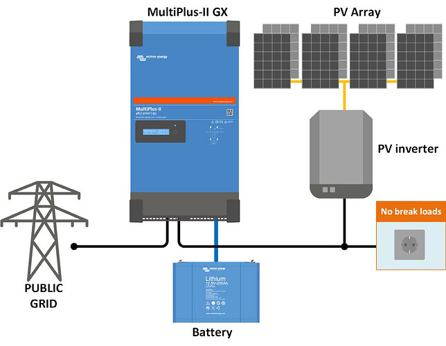

Hallo Dieter,
der Aufbau entspricht exakt der übermittelten Darstellung; Messungen erfolgen vom MP-II, der Cerbo GX steuert die drei MP-II, habe eine 3-Phasige Lösung gewählt.
Habe gestern den SVS und STS deaktiviert und heute hat die Anlage wie gewollt, zuerst die Akkus geladen und danach erst ins Netz eingespeist… sieh Screenshot vom Cerbo GX
